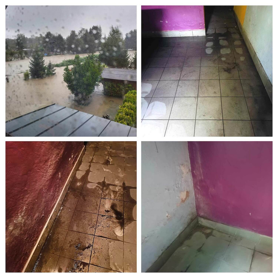

Zalana podłoga po powodzi - czy da się ją uratować?
Musisz zdać sobie sprawę z tego, że wszelkie nasiąkliwe okładziny podłogowe najprawdopodobniej trzeba będzie wyrzucić z powodu ich napęcznienia, odkształcenia i absorpcji skażonej wody powodziowej. Mowa o panelach laminowanych, desce podłogowej, podkładach z płyt wiórowych, wykładzinach i dywanach. Również panele winylowe, które przecież z założenia są wodoodporne, również mogą nie przetrwać powodzi. Powodem jest napęcznienie rdzenia i wypaczenie paneli, które zostały głęboko zarysowane i uszkodzone. Nasuwa się pytanie, czy jest okładzina podłogowa, która przetrwa powódź? Jedynie płytki ceramiczne i gresowe są odporne na działanie wody, jednak fugi między płytkami mogą ulec uszkodzeniu i należy je wymienić.
zalany dom po powodzi
Zalany dom na skutek powodzi we wrześniu 2024 r., zdjęcia nadesłała do naszej redakcji Pani Joanna, mieszkanka Zebrzydowic
Ważną kwestią jest ocena stanu podkładu betonowego na podłodze po zerwaniu okładziny. Woda, która miała głębokość 1 metra i więcej, może spowodować osiadanie i pękanie podłogi. Efektem będzie konieczność skucia podłogi na gruncie.
