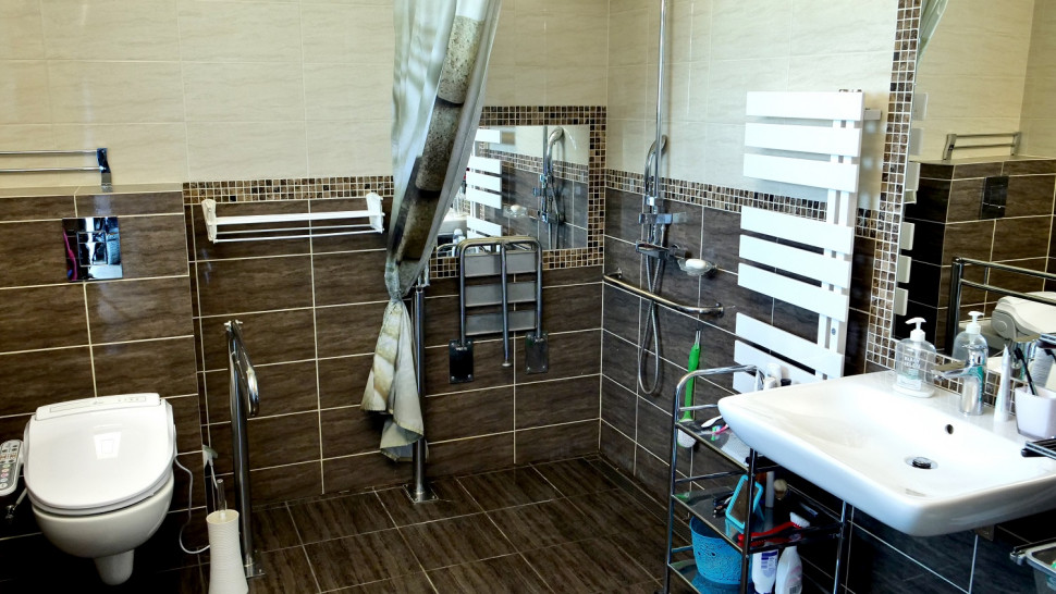

Posadzkę należy wykonać z materiałów o wysokiej antypoślizgowości. Według normy niemieckiej, rekomenduje się, by klasa szorstkości okładziny wynosiła R11 lub więcej. Na podłodze nie powinny znajdować się żadne progi bądź kanty, o które moglibyśmy się potknąć.
Potencjalnie bardzo niebezpiecznym elementem wyposażenia łazienki seniora jest wanna. Wiele wypadków ma miejsce przy wychodzeniu z niej, gdy na skutek poślizgnięcia się i utraty równowagi następuje upadek. Dlatego zaleca się zastąpić wannę brodzikiem z odpływem liniowym w posadzce.
Elementem podnoszącym komfort, ale i bezpieczeństwo, jest ogrzewanie podłogowe, dzięki któremu rozlana woda na posadzce szybko wysycha.
Posadzka w łazience osoby z ograniczeniami ruchowymi
W łazience osoby starszej najważniejsze jest bezpieczeństwo. Posadzka powinna być wykończona materiałem antypoślizgowym i najlepiej jeśli będzie wyposażona w ogrzewanie podłogowe, które szybko wysuszy rozlaną wodę, zmniejszając w ten sposób ryzyko poślizgnięcia się i upadku. (fot. Depositphotos)
Ze względu na rosnące z wiekiem problemy ze wzrokiem, powinniśmy unikać stosowania w łazience szklanych tafli, na które osoba słabowidząca mogłaby wejść. Dodatkowo odbicia w szkle są źle tolerowane przez ludzi z chorobami otępiennymi.

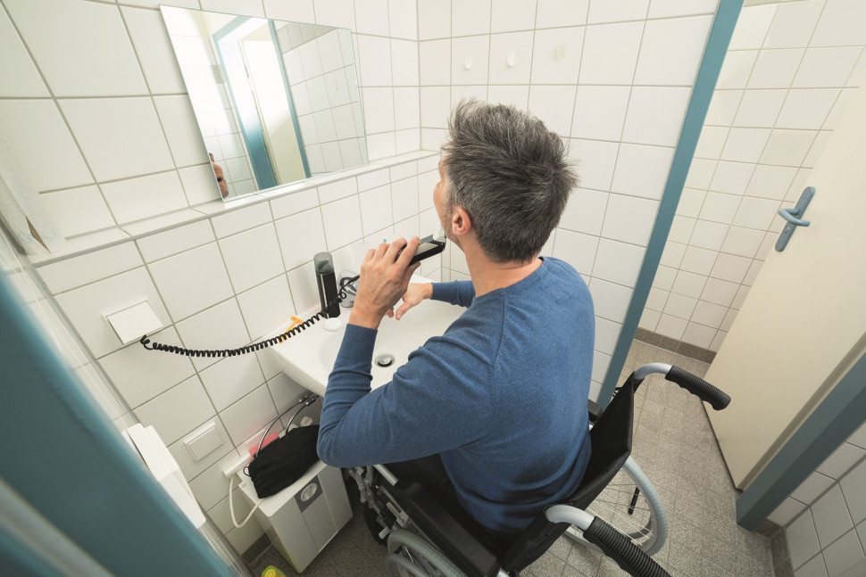

Umywalka jest także jednym z najistotniejszych elementów wyposażenia. Powinna mieć zintegrowane uchwyty, które znacząco podnoszą bezpieczeństwo użytkownika - w razie potrzeby, można się ich przytrzymać. Są one przydatne również dla niepełnosprawnych poruszających się na wózkach inwalidzkich. Dzięki nim nie będzie konieczne zamontowanie na ścianie dodatkowych elementów, za pomocą których taka osoba mogłaby się przyciągnąć jak najbliżej umywalki. Warto zwrócić uwagę na jakość materiału, z którego jest wykonana umywalka. Im bardziej gładką ma powierzchnię, tym łatwiej będzie utrzymać ją w czystości.
Mężczyzna na wózku inwalidzkim korzysta ze strefy umywalkowej
Planując łazienkę na jesień życia, warto wziąć pod uwagę fakt, że z wiekiem nasza sprawność będzie malała i w przyszłości możemy np. poruszać się na wózku inwalidzkim. Warto więc przewidzieć możliwość zamontowania umywalki, umożliwiającej podjechanie pod nią. (fot. Depositphotos)
Prysznic powinien być wyposażony w wygodne siedzisko z podłokietnikami, pomagającymi w pionizowaniu. Ważne jest, aby wykończono go elastycznym i ciepłym w dotyku materiałem, poprawiającym komfort użytkowania. Wzdłuż ścian należy zamontować pochwyty, szczególnie w strefie prysznica, gdzie ryzyko poślizgnięcia się jest największe.
Toaleta w łazience osoby z ograniczeniami ruchowymi
Niezbędnym wyposażeniem łazienki są różnego rodzaju uchwyty, np. przy WC, w strefie prysznica, pomocne przy codziennej toalecie. (fot. Depositphotos)
