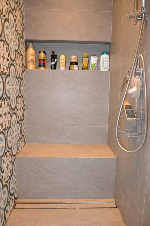

W dobudowanym prysznicu wymurowano siedzisko i wnękę na środki myjące

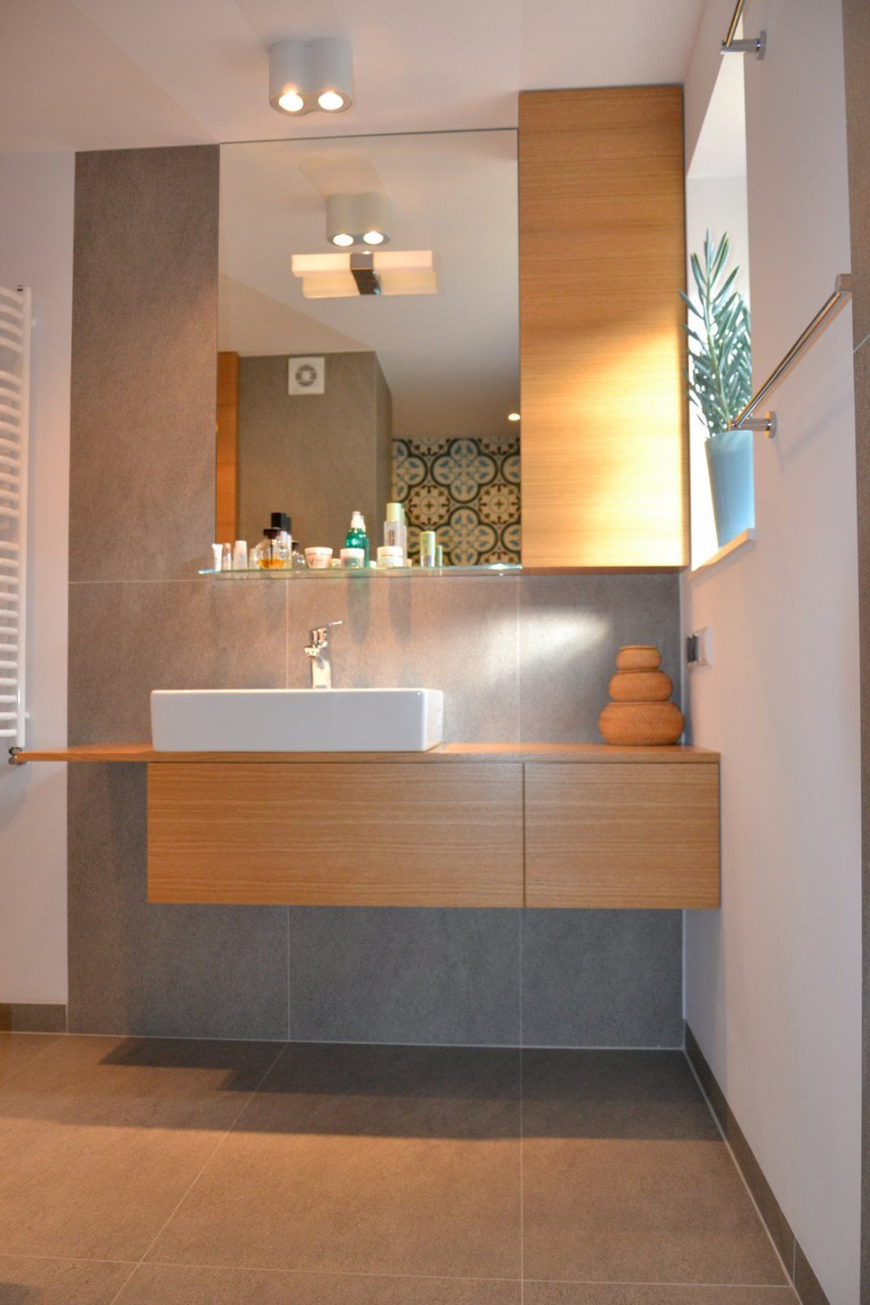

Pod szeroką i głęboką umywalką, wykonano podwieszaną konsolę z płyty MDF fornirowanej dębem

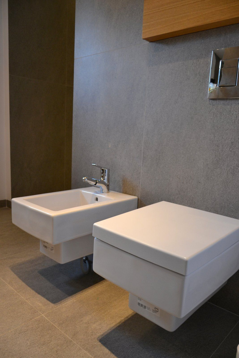

Podwieszany sedes i bidet (z wyciąganym kranem)

  • Szeroko zakrojone prace remontowe, o dużym stopniu uciążliwości, rekompensuje mi teraz funkcjonalna i ładna łazienka. Długa ściana działowa dobrze osłania zaułek z prysznicem, więc nie trzeba tu było zakładać drzwi. Po doprowadzeniu rur wodnych i kanalizacyjnych, robotnicy wykonali liniowe odwodnienie, którym natychmiast woda spływa do rur. To genialny wynalazek!
    Pod odpowiednio wyprofilowaną posadzką, ze spadkiem w kierunku odwodnienia, położyli wodne ogrzewanie podłogowe. Dzięki temu posadzka ogrzewa stopy. Teraz żałuję, że nie "zawinęli" jej także na wymurowane siedzisko, na którym można przysiąść podczas mycia. W ścianach wymurowali wnękę na środki myjące i zamontowali podtynkową baterię, a w suficie - podtynkową deszczownicę oraz oświetlenie halogenowe.
    Tak dobrałam wysokość łazienki, żeby można było ułożyć na ścianach, bez docinania, płyty o wym. 90 × 120 cm. Jedną ze ścian pod prysznicem celowo wykończyłam wzorzystymi płytami z Maroka, by przełamać grafitowy kolor płyt gresu na posadzce i reszcie ścian. Płytki z wzorem wykonano z cementu, więc zaimpregnowałam je specjalnym preparatem. Płyty gresu są natomiast antypoślizgowe, nie muszę zatem stosować na podłodze mat. Prysznic w praktyce wypada perfekcyjnie.
  • W starej części łazienki zaplanowałam dodatkowo podwieszany bidet. Kupiłam model z wyciąganym kranem, co gorąco polecam. Nad sedesem i bidetem projektant zaproponował mi wiszącą szafkę, imitującą ozdobny panel ścienny. Szafka jest tu bardzo potrzebna na środki myjące, i przy okazji ociepla ścianę, wyłożoną szary gresem. Celowo kupiłam tak głęboką i szeroką umywalkę, aby pryskająca z kranu woda nie niszczyła dębowego forniru na podwieszanej konsoli. Wysokiej jakości materiały wykończeniowe i urządzenia ułatwiają mi teraz pielęgnację łazienki. Wystarczy mi na to pół godziny!
