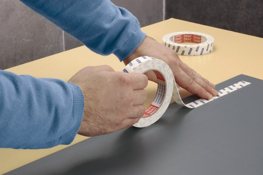

Montaż luster bez wiercenia na taśmę
Sposobem na zamontowanie mniejszych luster są specjalne taśmy klejące
Kłopotliwego wiercenia można w niektórych przypadkach uniknąć, stosując wytrzymałe taśmy klejące (fot. Tesa)
Innym sposobem na zamontowanie mniejszych luster są specjalne taśmy klejące. Najczęściej są to dwustronnie klejące taśmy z pianki polietylenowej, odporne na wodę, wilgoć, światło i starzenie się. Można ich używać na powierzchniach ceramicznych, szklanych, metalowych czy drewnianych, a także na ścianach wykończonych farbami. Ich ceny zależą od długości i zaczynają od ok. 20 zł.

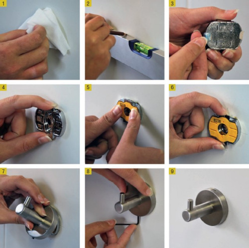

Akcesoria łazienkowe wyposażone w klips z klejem lub taśmą
Do łazienek pokrytych glazurą lub terakotą można też zakupić akcesoria wyposażone w klips z klejem lub taśmą. Są bardzo łatwe w montażu - przykleja się je pod oczyszczeniu i wysuszeniu podłoża i usunięciu zabezpieczającej taśmy.
Przytwierdzone w ten sposób wieszaki, mydelniczki czy zawieszki do papieru toaletowego wytrzymują obciążenie do 10 kg. Ich cena zależy od rodzaju dodatku - najtańsze akcesoria można kupić za ok. 10 zł.
Etapy montażu wieszaka łazienkowego z klipsem wypełnionym klejem
Etapy montażu wieszaka łazienkowego z klipsem wypełnionym klejem (fot. Tigerfix)

Taśma to najszybszy sposób montażu luster. Mam u siebie w domu kilka luster klejone specjalną taśmą do luster
Gość Władek
28-09-2015 13:31
Lustro w swojej łazience przyklejałem na taką taśmę. Wszystko się ładnie trzyma, także mogę ją polecić.
