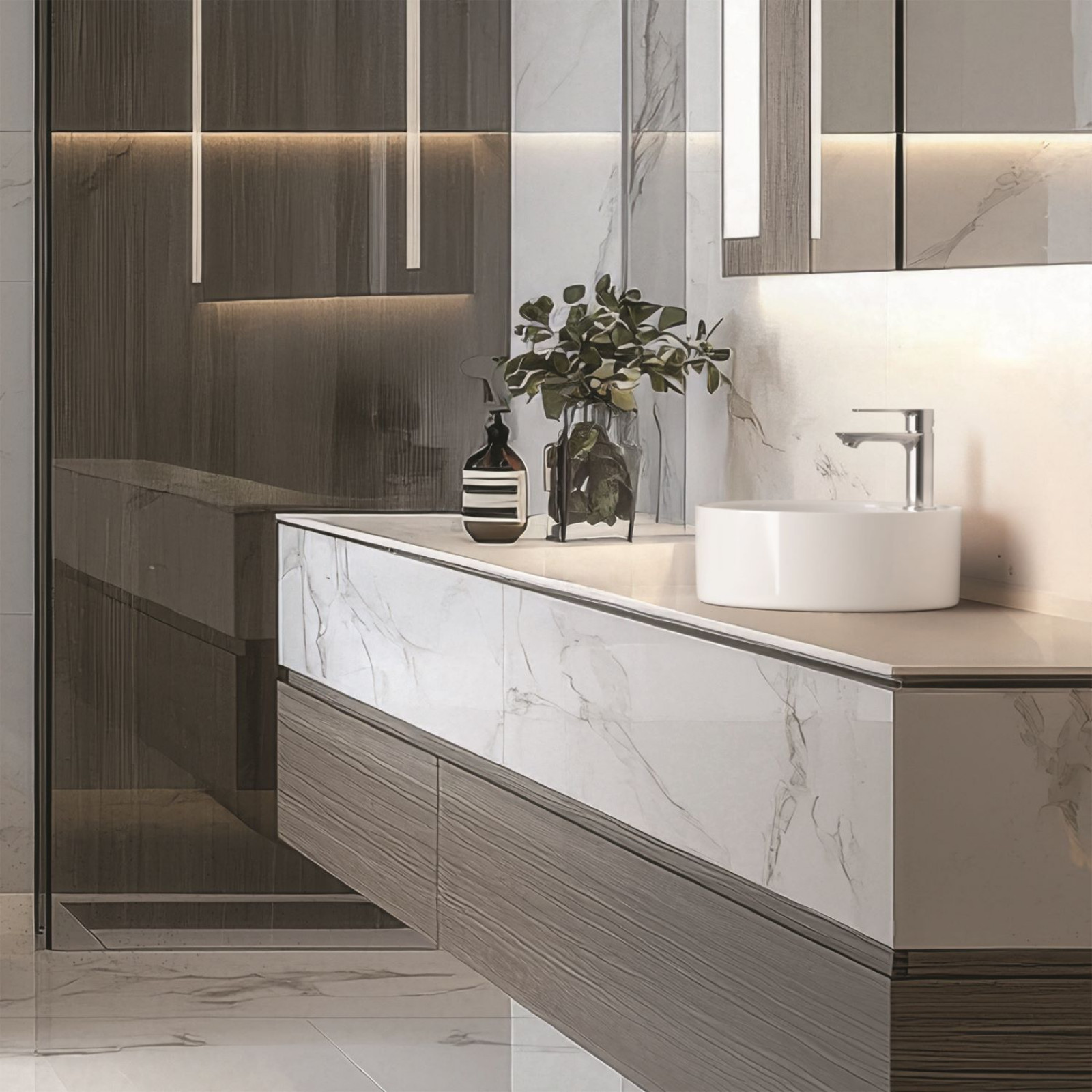

Minimalne wymiary łazienki: ile miejsca na WC, umywalkę, prysznic i wannę? Szafki podumywalkowe powinny być pojemne, aby ograniczyć ilość kosmetyków stojących na blacie, fot. Bernstein

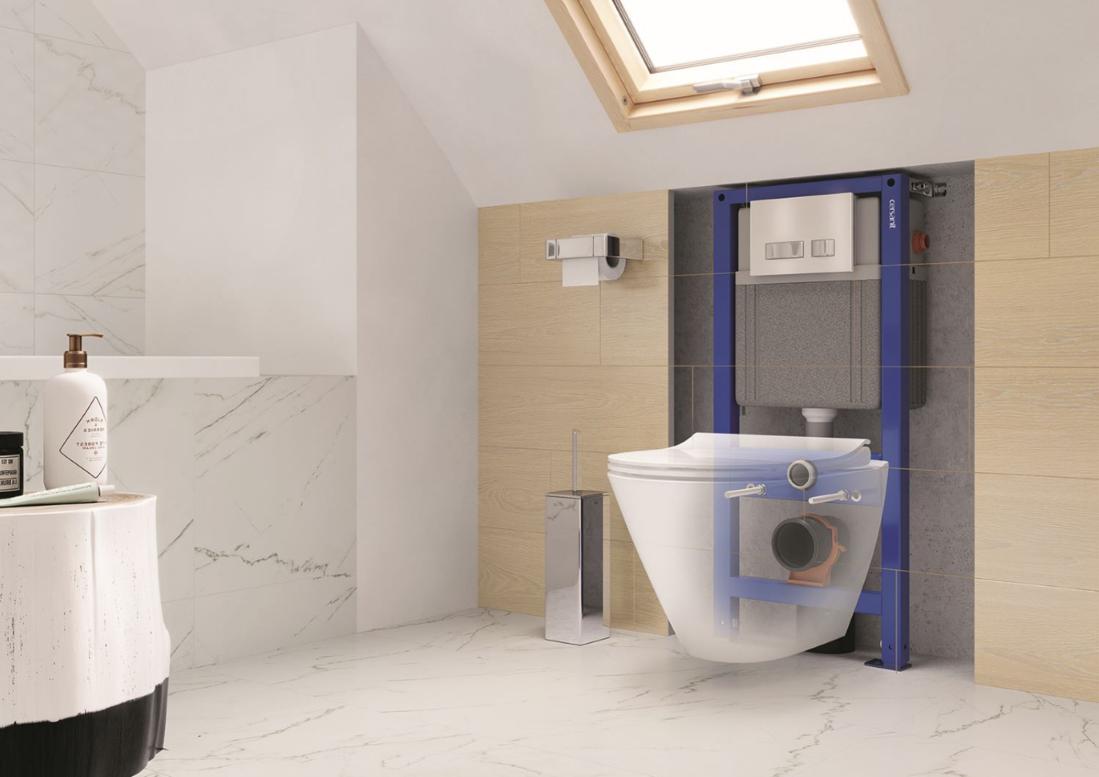

ile miejsca na stelaż wc
W nowoczesnej łazience najczęściej montuje się podwieszany sedes, jest bowiem wygodny w użytkowaniu i ułatwia sprzątanie posadzki, fot. CERSANIT

Ile miejsca na WC?
Na WC potrzeba w łazience około 80 cm miejsca na szerokość i minimum 60 cm przed nim, by wygodnie usiąść. Sedes powinien być zamontowany ok. 20 cm od prostopadłej ściany, a brzeg sedesu na wysokości 40-45 cm od posadzki. Pomiędzy WC a innymi urządzeniami trzeba zachować 20-centymetrowy odstęp, z wyjątkiem bidetu do którego odległość powinna być minimum 30 cm.

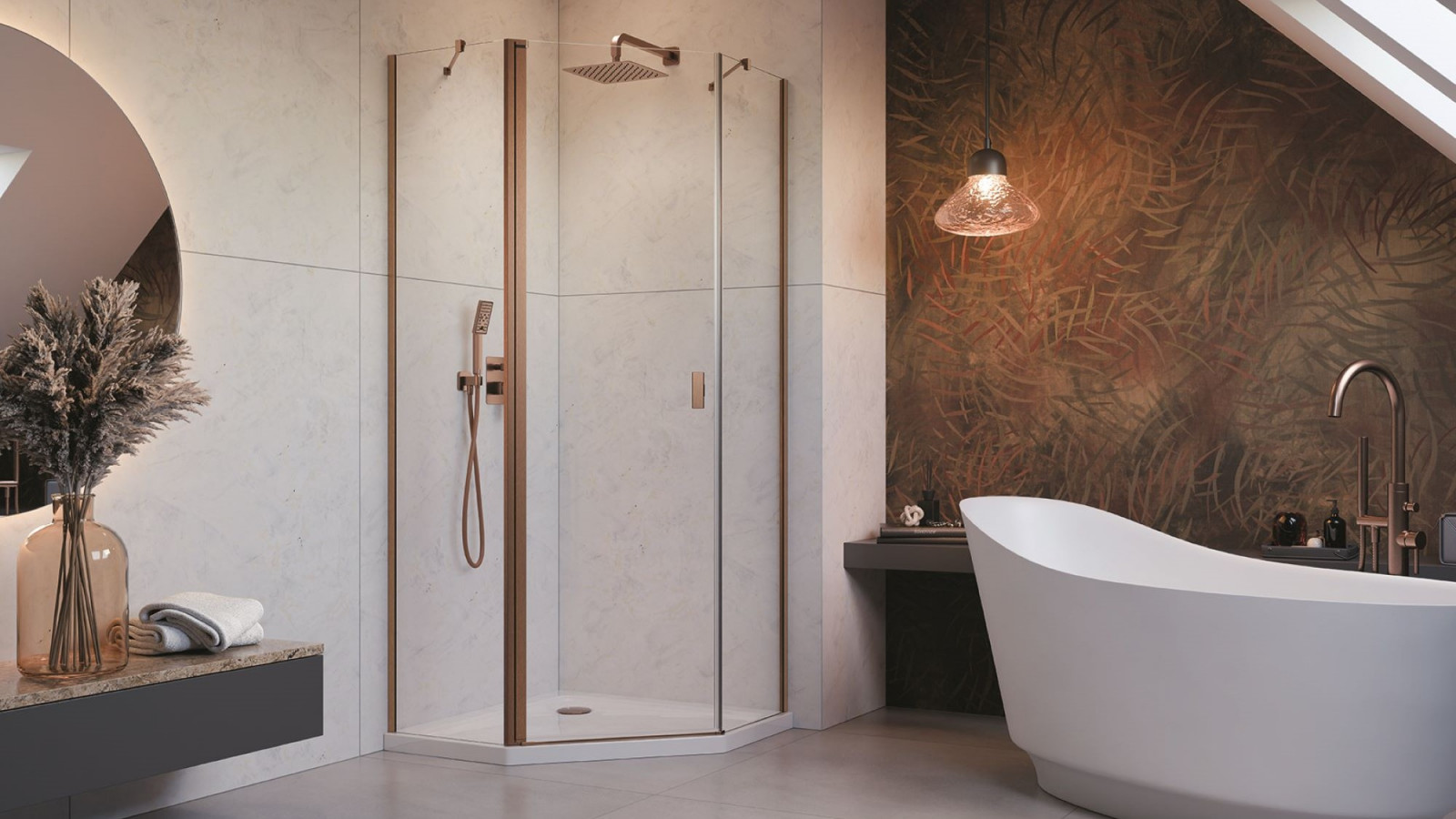

Narożna kabina prysznicowa zabiera mniej miejsca, a szklane ściany optycznie powiększają wnętrze łazienki, fot. RADAWAY
