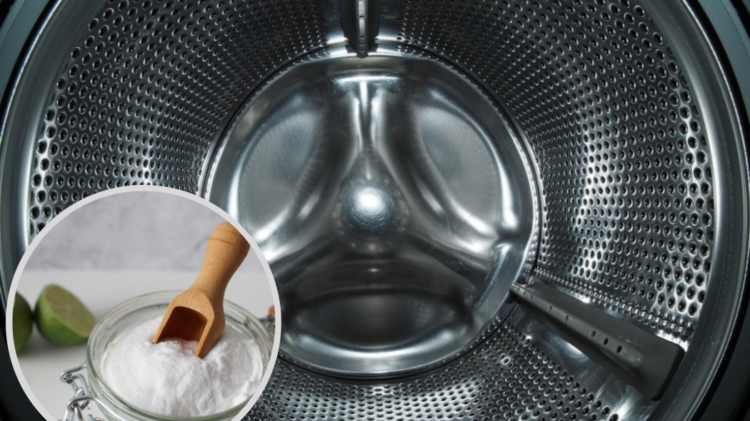

Pralkę należy czyścić tylko z pustym bębnem. Chcąc zneutralizować przykry zapach octu, można do niego dodać kilka kropli olejku eterycznego (np. lawenda, cytrusy lub mięta).
  • Sposób na kamień, ocet do pralki – do bębna wlać 2 litry octu i wsypać opakowanie kwasku cytrynowego. Włączyć cykl prania z maksymalną temperaturą.
  • Soda oczyszczona w pralce – do pojemnika na proszek wsypać 0,5 szklanki sody i ustawić cykl prania o wysokiej temperaturze.
  • Pasta z octu i sody – składniki wymieszać tak, żeby uzyskać gęstą pastę. Nałożyć papkę na mocno zabrudzone miejsca (szuflada, uszczelka, bęben) i zostawić na 2 – 3 godziny. Po tym czasie spryskać wszystkie miejsca roztworem wody i octu (proporcje 1:1), a na koniec dokładnie umyć ściereczką.
Domowym sposobem na gromadzący się w pralce kamień jest stosowanie wodnego roztworu octu.
Domowym sposobem na gromadzący się w pralce kamień jest stosowanie wodnego roztworu octu. (fot. Pixels)
