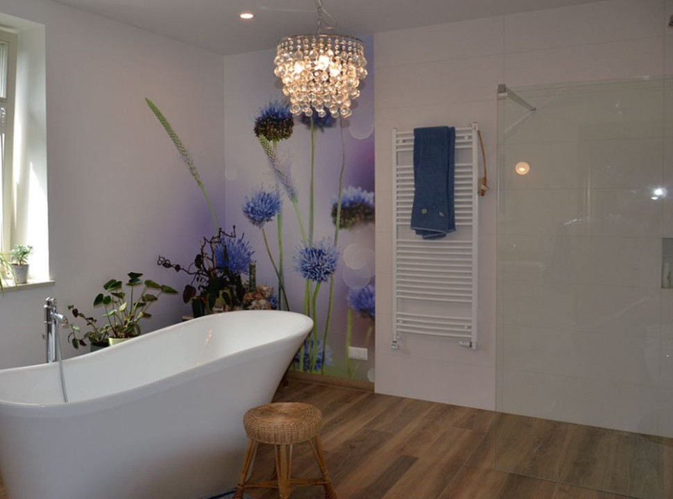

Nie chciałam stosować klasycznej zamykanej kabiny, bardziej podoba mi się nowocześniejsze bezbarierowe wyposażenie typu walk-in. Z takim moja prywatna łazienka wydaje się większa, mniej zagracona. Zadbałam o wygodną przestrzeń w obrębie natrysku, wspólnie z architektem wnętrz określiłam wymiary 100 × 150 cm. Chodziło mi o zapewnienie swobody ruchu podczas kąpieli, możliwość ustawienia krzesełka, albo wjazdu na wózku inwalidzkim (jeżeli w przyszłości zajdzie taka potrzeba). Z tego ostatniego powodu, wykluczyłam zamontowanie drzwi i brodzika, który tworzy zbędny stopień. To architekt określił wymiary odpływu linowego.
Obszerny natrysk odgrodzono prostym szklanym przepierzeniem typu walk-in (po prawej)
Obszerny natrysk odgrodzono prostym szklanym przepierzeniem typu walk-in (po prawej).
