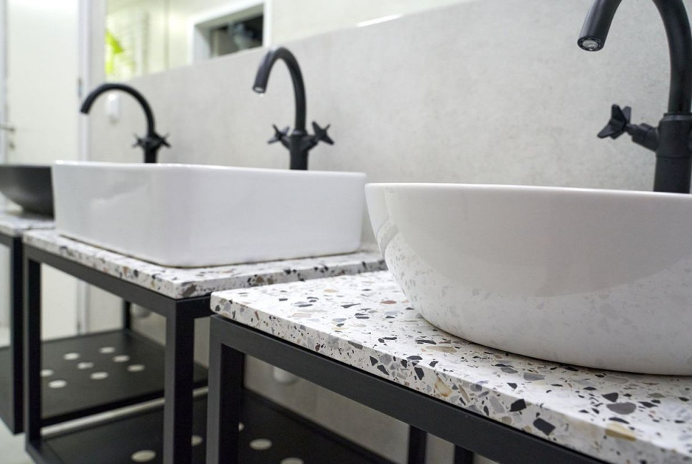

Konsola w stylu terrazzo
Lastryko obecnie przechodzi swój renesans i z powodzeniem wkracza do aranżacji nowoczesnych przestrzeni. Na zdjęciu: Konsola w stylu terrazzo (fot. Deante)

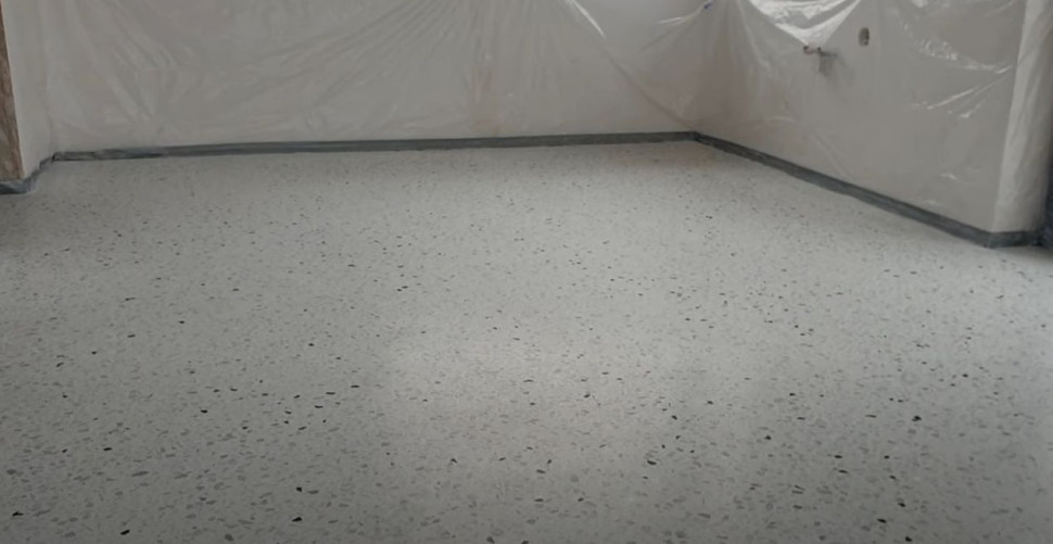

Wykonanie białej posadzki cementowej typu terazzo w domu jednorodzinnym
Wykonanie białej posadzki cementowej typu terazzo w domu jednorodzinnym. Screen z filmu https://www.youtube.com/watch?v=b0tk3wVq-lE kanał https://www.youtube.com/@TRTHRTZ/videos
