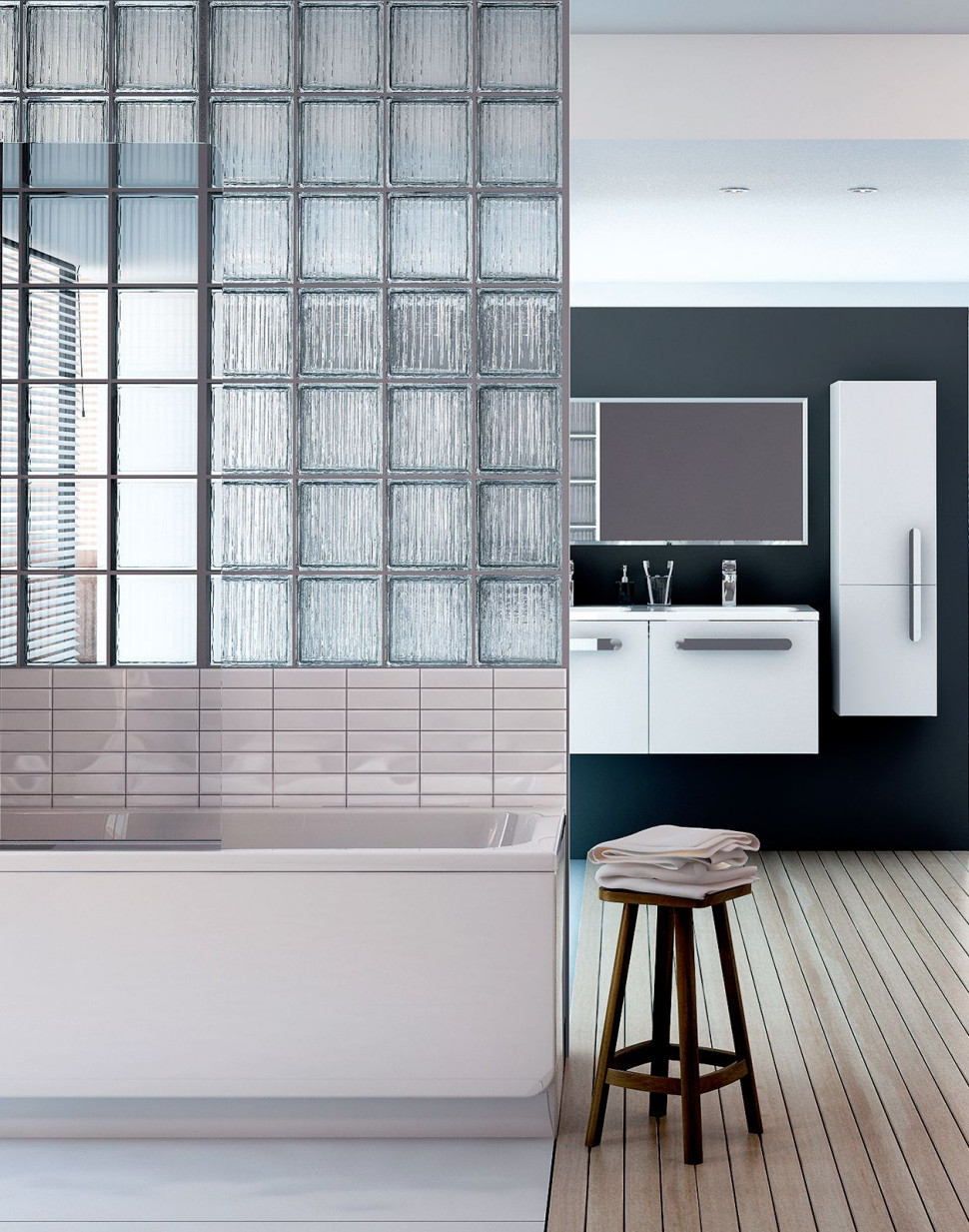

Ścianka z pustaków szklanych w łazience - aranżacja
Ścianka z pustaków szklanych w łazience - aranżacja (fot. Ravak)

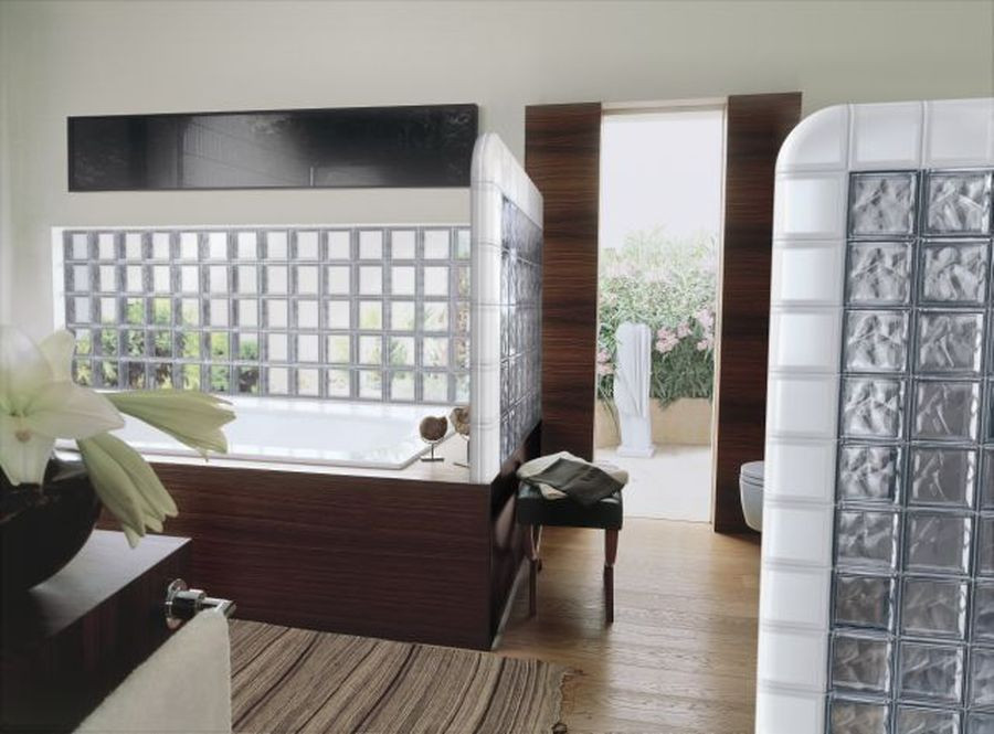

Pustaki szklane znakomicie nadają się do wznoszenia ścianek w łazienkach (fot. ABH Nomos)
