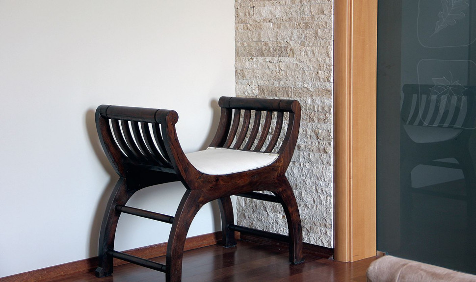

Okładzina z trawertynu ze względu na naturalną porowatość wymaga impregnacji
Okładzina z trawertynu ze względu na naturalną porowatość wymaga impregnacji (fot. Kimar Pro Art)
