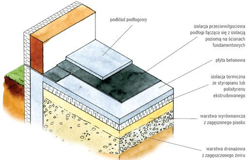

Ocieplenie podłóg na gruncie
Jest znacznie bardziej skomplikowane i pracochłonne niż ocieplenie stropu nad piwnicą. Będzie szczególnie trudne, jeśli podłoga betonowa ułożona jest na warstwie żużla lub innego materiału o słabej termoizolacyjności. Aby skutecznie ocieplić taką podłogę, trzeba by ułożyć płyty grubości przynajmniej 10 cm ze styropianu EPS 100–038 lub z polistyrenu ekstrudowanego. Spowodowałoby to znaczne zmniejszenie wysokości pomieszczeń wskutek podniesienia poziomu podłogi, a także – konieczność skracania wszystkich skrzydeł drzwiowych. Znacznie lepszym rozwiązaniem jest więc usunięcie starej podłogi i ułożenie w jej miejsce płyt styropianowych grubości 15–20 cm.
Miejsce izolacji termicznej w podłodze na gruncie
