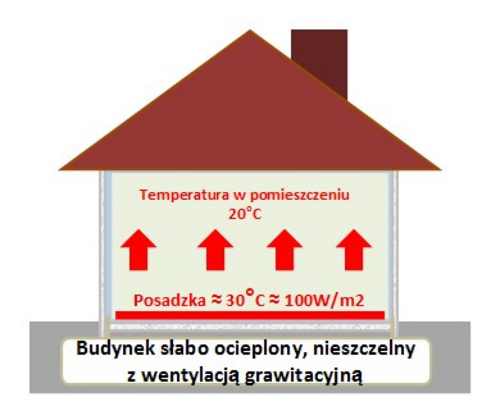

Budynki sprzed kilkunastu lat wymagały znacznej ilości ciepła dla ogrzania budynku. Podłoga ogrzewana, aby dostarczyć odpowiednią ilość ciepła, musiała mieć moc cieplną ≈100 W/m2. W efekcie powyższego temperatura powierzchni posadzki miała ≈30°C, a jej spód >40°C.

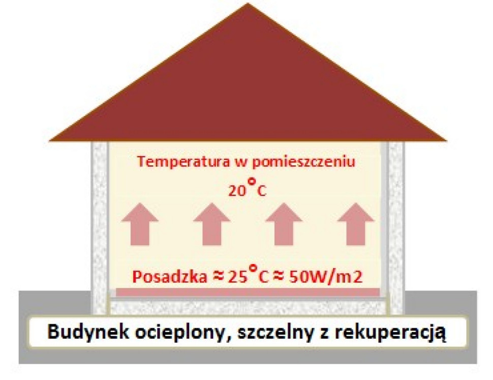

Wysoka temperatura powodowała duże straty ciepła do gruntu oraz przyczyniała się do wysychania desek i powstawania szczelin. Obecnie budowane domy, ocieplone, szczelne, z rekuperacją, dla utrzymania stałej temperatury w pomieszczeniach, nie wymagają tak znacznej ilości ciepła.
Podłoga ogrzewana ma maksymalną moc cieplną ≈ 50W/m2, co przekłada się na maksymalną temperaturę powierzchni podłogi ≈25°C.

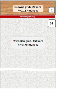

Drewno dębowe λ 0,17 W/mK w porównaniu do terakoty λ 1,05 W/mK można nazwać izolatorem, natomiast względem styropianu λ 0,04 W/mK - przewodnikiem.
W typowym układzie podłogi podkład grzewczy jest obłożony, z jednej strony warstwą parkietu o pewnej grubości , z drugiej strony termoizolacją, mającą też swoją grubość. Porównując parkiet do termoizolacji - relacja oporności w przewodzeniu ciepła jest jak 1 do 32
Biorąc pod uwagę układ temperatur pomieszczenie – grunt, strumień ciepła w ponad 90% będzie skierowany do ogrzewanego pomieszczenia.
Zadaniem każdego grzejnika, w tym podłogi ogrzewanej, jest dostarczenie takiej ilości ciepła, która będzie rekompensować straty pomieszczenia, pozostawiając jego temperaturę na założonym poziomie. W sytuacji starszych budynków większe potrzeby cieplne wymagały posadzek "łatwo przepuszczających" ciepło typu kamień, ceramika. Nowe budynki, to o połowę mniejsze potrzeby, więc i okładzina może być bardziej oporna.

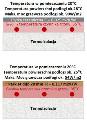

Ogrzewanie podłogowe a osiągana temperatura w przypadku płytek ceramicznych i podłogi drewnianej
Przy jednakowej, średniej temperaturze zasilania 35°C, w przypadku posadzki ceramicznej, uzyskamy maksymalną moc cieplną około 90W/m2.
Czy tyle potrzeba?
Natomiast posadzka drewniana grubości 20 mm, pozwoli wyemitować znacznie mniej – około 54 W/m2
Czy to wystarczy?
Dobrze ocieplone budynki z rekuperacją, potrzebują maksymalnie 50 W/m2, a przy średnich temperaturach zewnętrznych, zaledwie połowę maksymalnej mocy, ok. 25 W/m2.
Z powyższego wynika wniosek, że posadzka drewniana nie jest przeszkodą w funkcjonowaniu ogrzewania podłogowego.
Oba powyższe przykłady są rozpatrywane przy rozstawie przewodów grzewczych = 100 mm.
Średnia obliczeniowa temperatura czynnika grzewczego wynosi 35°C i występuje podczas bardzo mroźnych dni. Przeciętne temperatury zewnętrzne ok. 0°C pozwalają na obniżenie temperatury czynnika grzewczego o 5°C.

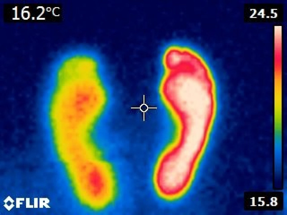

Odczuwalna temperatura w sezonie poza grzewczym
W okresie poza grzewczym, przy chłodniejszej temperaturze zewnętrznej, możemy w różny sposób odczuwać komfort cieplny. Powyżej - po lewej ceramika, po prawej drewno. Średnia temperatura posadzki 16,2°C. W bezpośrednim kontakcie różnica temperatury stóp wynosi około 5°C.
