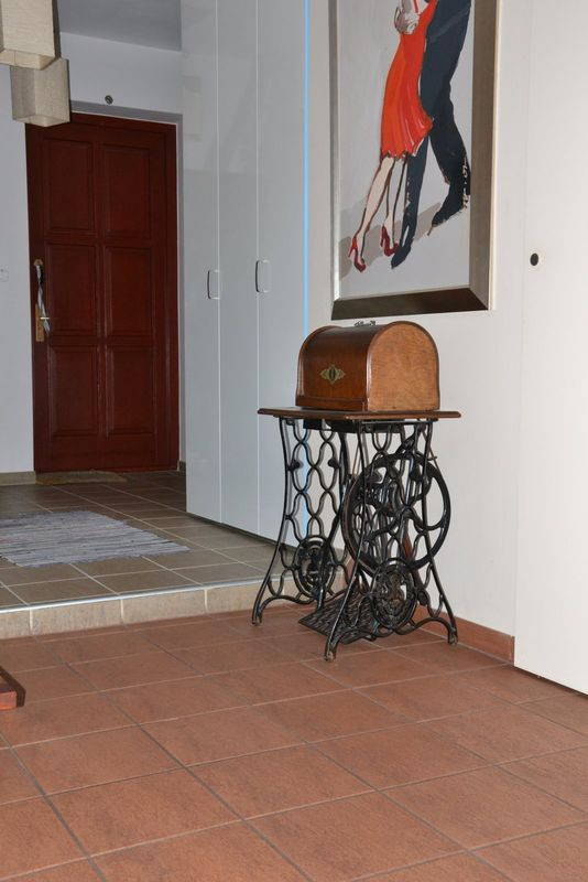

Płyty gresu w kolorze klinkieru ułożono w salonie i na tarasie

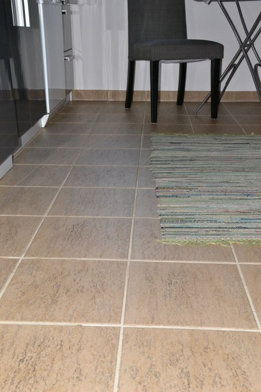

Płyty gresu Travertino w kuchni, korytarzu i łazience

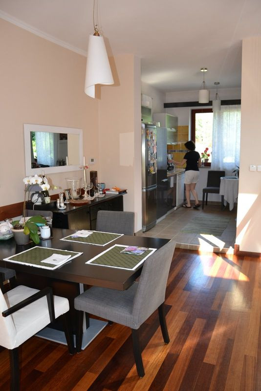

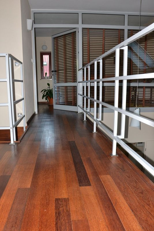

  • Niestandardowa, bo drewniana, posadzka w łazience sprawdziła się. Drewno kempas, po zaolejowaniu i pokryciu na przestrzeni lat wieloma warstwami wosku, jest odporne na wilgoć i wodę rozpryskiwaną przy wannie i umywalce. Nie widać na nim plam. Podobnie jest w jadalni, gdzie deski są narażone na rozlanie płynów. Drewno w jadalni sprawia, że jest przytulnie i domowo. Wygląd podłogi to zasługa mojej mamy, której ambicją jest, by błyszczała i wyglądała jak nowa. Stosuje tylko środki przeznaczone do drewna. Dopóki deski chłonęły jeszcze wosk, ich powierzchnia była "tępa" i trudniejsza w pielęgnacji. Obecnie jest już zupełnie gładka i nie stwarza problemów. Łatwo ją umyć mopem. Deski układali fachowcy od tego rodzaju podłóg. Nigdzie nie ma uszkodzeń.
  • Płytki gresu mają pory i chropowatą strukturę, imitującą trawertyn i klinkier. Zastosowałam też fugi o szerokości 2-3 mm. Największy problem z usunięciem brudu, gromadzącego się w zagłębieniach, miałam zaraz po budowie domu. Musiałam wtedy użyć szczotki ryżowej, a wapienne białe wżery w fugach udało się usunąć dopiero po dwóch latach mycia. Warto, na czas malowania i kurzących się prac, zakryć je folią! Podłogi są na bieżąco sprzątane, więc obecnie w rowkach nie ma brudu. Kolor fug dobrałam do koloru płytek. Tylko na tarasie w kilku miejscach "puściły".
  • Wewnątrz domu żadna z podłóg nie wymaga remontu. Na kilku deskach są jedynie rdzawe plamy po stojaku na choinkę. Budując kolejny raz, znowu wybrałabym te same materiały i w takim samym układzie. Nadal podoba mi się proporcja rozmiarów płyt i desek do rozmiarów poszczególnych pomieszczeń. Nie zmieniłabym ich na większe. W praktyce sprawdziło się założenie, że na podłogi z gresu wchodzi się z ogrodu, a na drewniane tylko z pomieszczeń domowych. Dlatego podczas przyjęć zamykam drzwi tarasowe, przylegające do jadalni. Posadzki wytrzymują cienkie obcasy i nie są głośne podczas chodzenia. Meble podbiłam kawałkami filcu, więc nie rysują posadzek.
Jadalnia. Deski z drewna egzotycznego mają różne odcienie
Drewno kempas ułożono na całym poddaszu (zdaje egzamin również w łazience)
