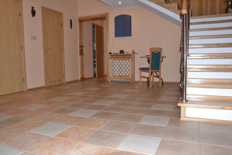

W holu płyty gresu mają kilka odcieni beżu - posadzka nie wydaje się zbyt jednolita

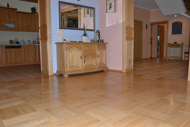

Parkiet z jesionu ułożono we wzór koszykowy

  • Jesteśmy bardzo zadowoleni z parkietu, ale niestety polakierowaliśmy go lakierem ekologicznym. Tego rodzaju lakier jest na pewno zdrowszy dla kogoś, kto go kładzie, ale w użytkowaniu przez długie lata się nie sprawdza. Jest za miękki. Choć położyliśmy aż 3 warstwy lakieru, pozostają na nim ślady po butach na szpilkach i upadku przedmiotów. Bardzo dbamy o podłogi, jednak nie ustrzegliśmy się rys i wgłębień. Krótko po budowie scyklinowaliśmy lakier ze schodów i położyliśmy twardy lakier Hartzlack. Różnica w ścieralności jest ogromna! Kupiliśmy solidnie wysezonowaną klepkę, a dodatkowo leżała u nas w ogrzewanym budynku ponad miesiąc. Podłogę układaliśmy po wszystkich mokrych pracach. We wnętrzach nie mamy progów
  • Posadzki z gresu nie są łatwe w pielęgnacji, ponieważ mają porowatą powierzchnię. Mieszkamy na wsi, więc celowo nie kupiliśmy płyt glazurowanych, bo obawialiśmy się wycierania powierzchni piaskiem, nanoszonym na butach. Wybraliśmy płyty matowe i nie było to dobre. W wiatrołapie, holu, nawet w kuchni wdziera się w nie brud. Żeby były czyste, nie wystarczy tylko umycie ich mopem. Musimy sięgać po szczotki ryżowe i specjalne preparaty do gresu. Szczotkowanie oraz codzienne użytkowanie im nie szkodzi, bo zadbaliśmy o wysoką klasę ścieralności. Obecnie dalibyśmy większe płyty i koniecznie z polerowaną powierzchnią. Zmienilibyśmy też kolorystykę. Mamy wrażenie, że posadzki ceramiczne są zbyt monotonne.

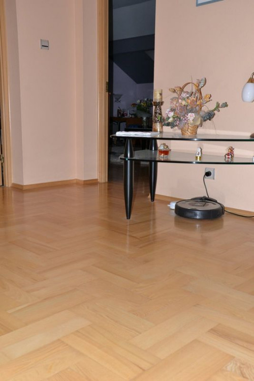

Na poddaszu jest parkiet w podwójną jodełkę
Na poddaszu jest parkiet w "podwójną jodełkę"
