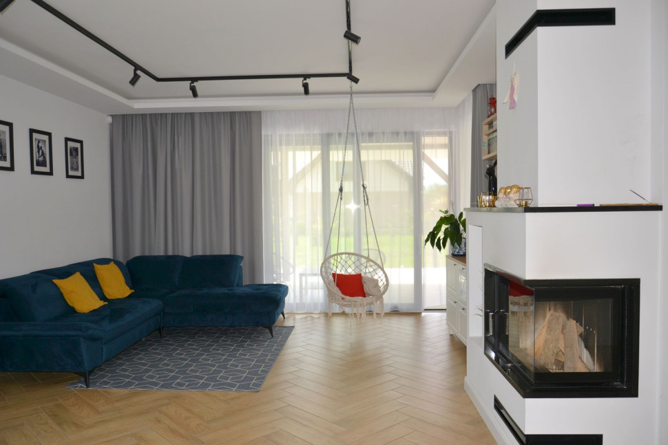

Płyty gresu, imitujące deski podłogowe, w strefie dziennej ułożono w jodełkę
Płyty gresu, imitujące deski podłogowe, w strefie dziennej ułożono w jodełkę.

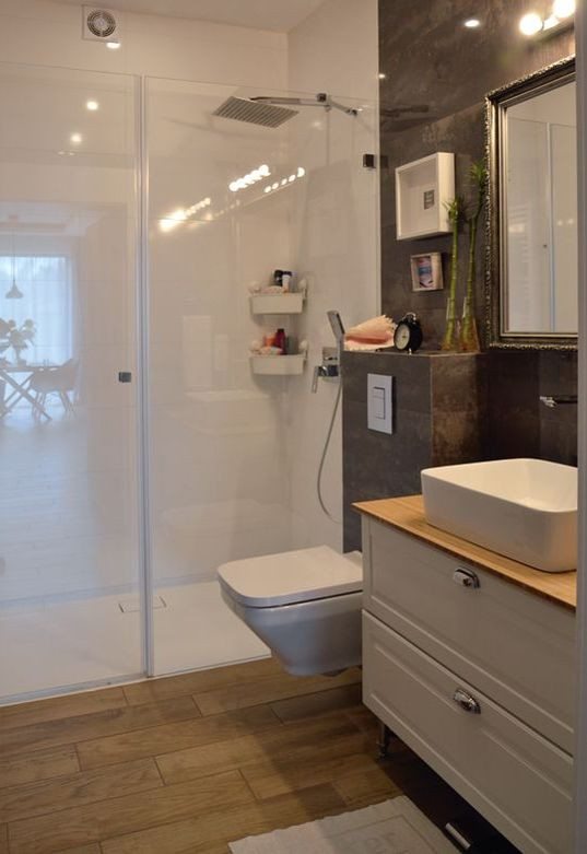

Posadzka ceramiczna w łazience
Posadzka ceramiczna nie jest śliska, nawet jeżeli chwilowo jest mokra, np. w łazience.

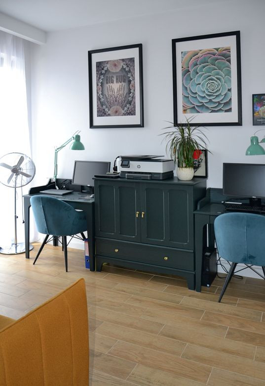

Posadzka ceramiczna w gabinecie
W gabinecie testowano fugę nieco jaśniejszą, niż na reszcie posadzki.
