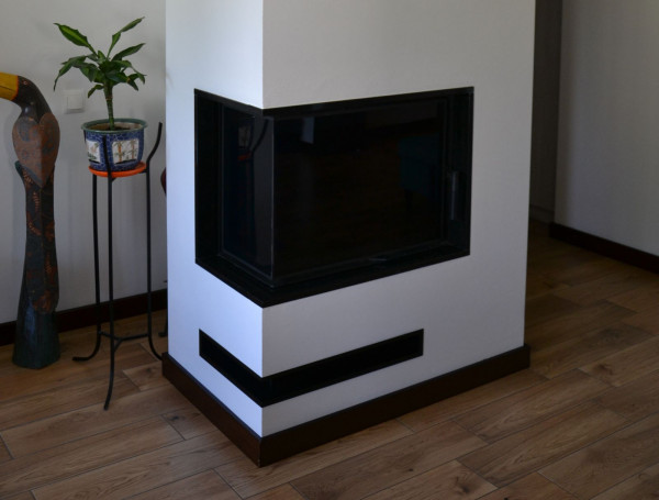

Płyty gresu, imitujące deski podłogowe, ułożone przy kominku

  • Glazurnik ułożył elementy na odkształcalnej zaprawie klejowej oraz połączył fugą przeznaczoną na podkłady z ogrzewaniem podłogowym. Użycie specjalistycznych zapraw sprawiło, że posadzka dobrze przewodzi ciepło, płytki przylegają do podkładu, fugi się nie kruszą (mikropęknięcia pojawiły się tylko nad jedną z dylatacji w jastrychu). Zanim wykonawca podjął pracę, wygrzewaliśmy jastrych poprzez włączenie podłogówki.
  • W sklepie tak bardzo skupiliśmy się na znalezieniu modelu bez ryflowania (bo zbiera się w nim brud) i o dobrych parametrach użyteczności (m.in. ścieralności), że umknęły nam inne ważne cechy wierzchniego wykończenia płytek.
    Zaletą całkiem gładkiej wersji jest na pewno łatwa pielęgnacja (odkurzanie i mycie mopem), przyjemne wrażenie przy dotykaniu (zarówno w zimie, kiedy posadzka jest delikatnie ciepła, jak i w lecie, kiedy chłodzi stopy). Jednak wybierając gres dzisiaj, unikalibyśmy wariantu z powierzchnią błyszczącą, bo pod światło, niestety, widoczne są ślady psich łap i piasek wniesiony np. z tarasu (wykończenie matowe byłoby lepsze). Ponadto kiedy szkliwiony wierzch jest mokry, staje się śliski i musimy uważać. Nie ma co ukrywać, posadzka jest twarda, więc już zdarzyło się uszkodzenie - coś ciężkiego spadło na nią i musieliśmy ukruszoną płytkę wymienić (mamy dwie paczki zapasu).
    Pod względem kolorystycznym, materiał ładnie wpisuje się w wystrój salonu i przestrzeni dziennej. Pod względem użytkowym, to wykończenie okazało się bardzo praktyczne. Ogólnie ujmując - to dobry wybór.
