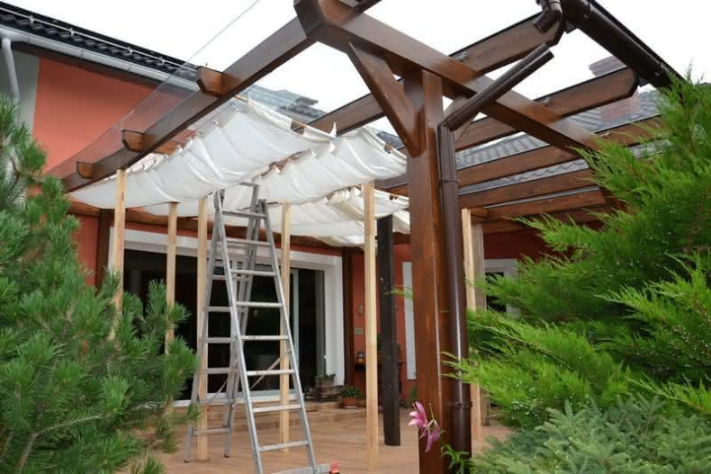

Latem 2012 r. pergola nie wytrzymała burzy! Krokwie, dźwigające w zimie ciężar szkła i śniegu, uległy silnemu podmuchowi wiatru! Wezwaliśmy konstruktora pergoli, który orzekł, że wiatr poderwał i uniósł szklany dach, który spadając na krokwie, złamał je swoim ciężarem (waży prawie tonę) - mówią Ola i Kajetan, czytelnicy Budujemy Dom.

Zaraz po katastrofie budowlanej rozpad konstrukcji pergoli udało się powstrzymać tymczasowymi słupami podporowymi

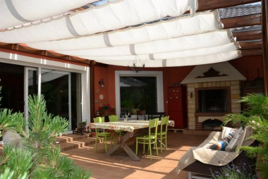

Kominek na zadaszonym tarasie
Kominek służy do grillowania oraz ogrzewania tarasu. Jest tu też kanapa i lodówka

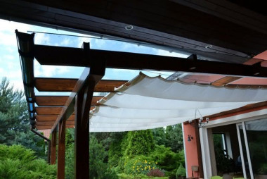

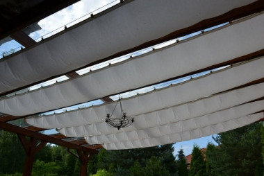

Zadaszenie tarasu: Pasy płótna pod płytami szkła
Pasy płótna pod płytami szkła poruszają się na stalowych linkach

  • Latem 2012 r. pergola nie wytrzymała burzy! Krokwie, dźwigające w zimie ciężar szkła i śniegu, uległy silnemu podmuchowi wiatru! Wezwaliśmy konstruktora pergoli, ponieważ była jeszcze w okresie dwuletniej gwarancji. Orzekł, że wiatr poderwał i uniósł szklany dach, który spadając na krokwie, złamał je swoim ciężarem (waży prawie tonę). Zdziwiony zaistniałą sytuacją, nie wykluczył, że belki z klejonego drewna pochodziły z wadliwej partii. W ramach gwarancji zamontował grubsze krokwie, przyjmując, że dotychczasowe były za cienkie i miały za mało punktów podparcia dla tak dużej powierzchni szkła. Jesteśmy szczęśliwi, że obyło się bez ofiar w ludziach. Nie zmienia to faktu, że osłona tarasu bardzo się przydaje. Liczymy, że pergola wyczerpała limit na katastrofy budowlane.
