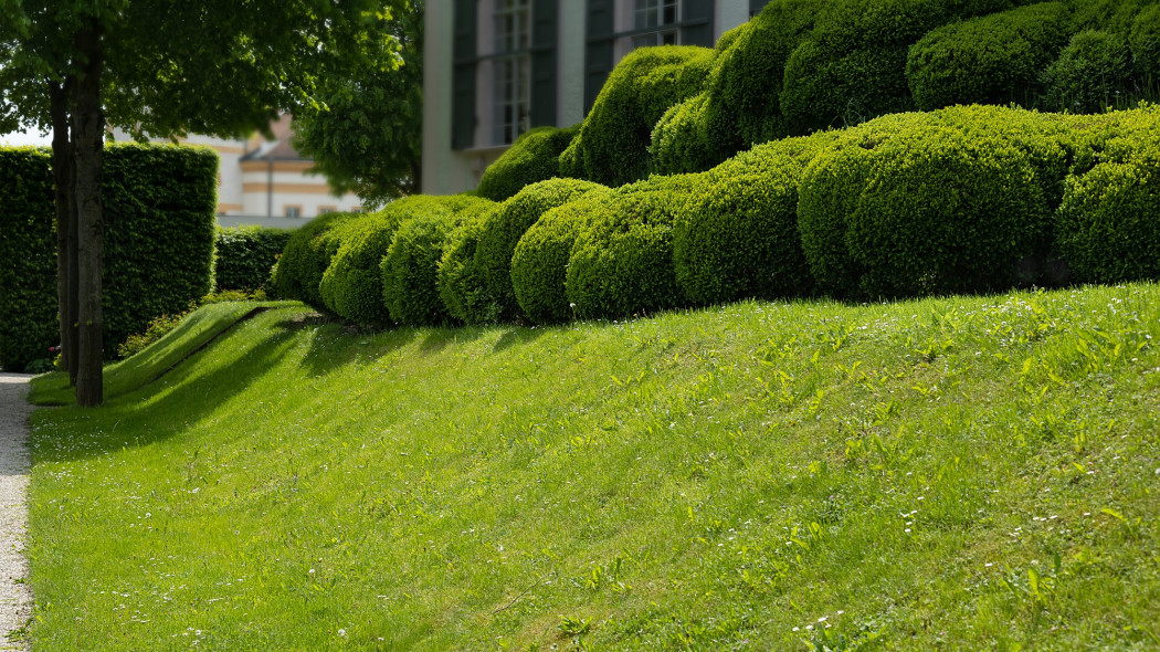

Spadki terenu i skarpy należą do trudniejszych elementów zagospodarowania działki. Niezależnie od tego, czy chodzi o skarpę otaczającą taras ziemny, zjazd do garażu wcięty w zbocze, czy brzeg ogrodowego stawu, metodę zabezpieczenia dobiera się do wysokości i długości skarpy, kąta nachylenia, rodzaju gruntu, warunków wodnych oraz obciążeń, które konstrukcja będzie przenosić. Od trafności tego wyboru zależy nie tylko trwałość samego rozwiązania, ale też bezpieczeństwo sąsiedniej zabudowy.

Ochrona warstwy przypowierzchniowej to najczęściej wybierany sposób zabezpieczania skarp o umiarkowanym spadku. Jej istotą jest wytworzenie zwartej pokrywy roślinnej, która przejmuje energię kropli deszczu, spowalnia spływ powierzchniowy i wiąże grunt siecią korzeni.
Najprostszym wariantem pozostaje obsadzenie zbocza dobranymi gatunkami. Przy ich wyborze trzeba brać pod uwagę rodzaj podłoża, nasłonecznienie, spadek terenu, zakładany efekt wizualny oraz nakład pracy potrzebny na późniejsze utrzymanie.
