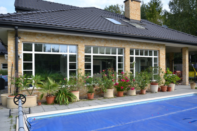

Oranżeria z oczkiem wodnym
W murowanej konstrukcji oranżerii zamontowano pionowe okna z drewnianymi ramami i trzema szybami. Oczko wodne w posadzce zwiększa wilgotność powietrza.

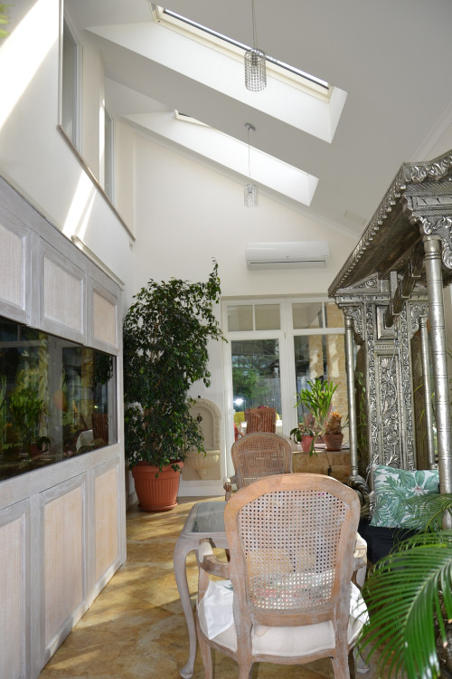

  • Rośliny nie lubią ogrzanego podłoża, ani suchego powietrza, dlatego nie zamontowaliśmy podłogówki. Wystarczają dwa grzejniki, jeden pod oknem, drugi przy jadalni oraz regulator pokojowy. Celowo nie rozkręcamy ich w zimie na cały regulator, temperatura podczas mrozów spada do 17-18°C. W innych porach roku jest wyższa, lecz panujemy nad nią. W lecie zwykle obniżamy tryb pracy wentylacji mechanicznej lub całkiem ją wyłączamy - przy pięcioosobowej rodzinie ciągle ktoś otwiera drzwi - dlatego w pionowych oknach oranżerii przydają się 3 lufciki naprzeciw drzwi tarasowych, w których również zamówiliśmy system uchylny.
    Ale najbardziej niezbędne są tu okna dachowe. Ponieważ znajdują się wysoko, kupiliśmy model sterowany pilotem, z czujnikiem wiatru. Zamierzamy dodać na nich rolety zewnętrzne do powstrzymania nagrzewania się szyb. Mocny klimatyzator założyliśmy na wypadek wyjazdów, żeby rośliny się tu nie ugotowały z gorąca. W oranżerii skierowanej na południe, nawet tak wysokiej jak nasza, trzeba dysponować różnymi opcjami wietrzenia i obniżania temperatury powietrza.
Okna dachowe w ogrodzie zimowym
W litym dachu osadzono trzy okna dachowe sterowane elektrycznie.
