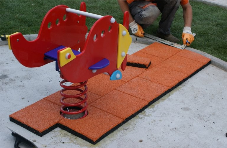

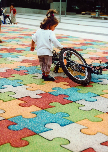

Wyłożenie placu zabaw płytami gumowymi zmniejsza ryzyko urazu
(fot. fenster.bydgoszcz.pl)
Płyty gumowe są dostępne w niebanalnych kolorach i wzorach
(fot. flexi-step.pl)
Niektóre firmy sprzedające urządzenia do zabaw oferują też elementy gumowe służące do wykonywania bezpiecznych nawierzchni. Mogą to być płytki lub kostka – w różnych kolorach.
Wykonanie bezpiecznej nawierzchni z kostek nie jest trudne. Należy przygotować podłoże z warstwy piasku o grubości 3-7 mm. Konieczne jest wyprofilowanie spadku w kierunku zewnętrznym, o nachyleniu ok. 1%, aby umożliwić swobodne spływanie wody z powierzchni. Piasek musi być ubity i wyrównany.

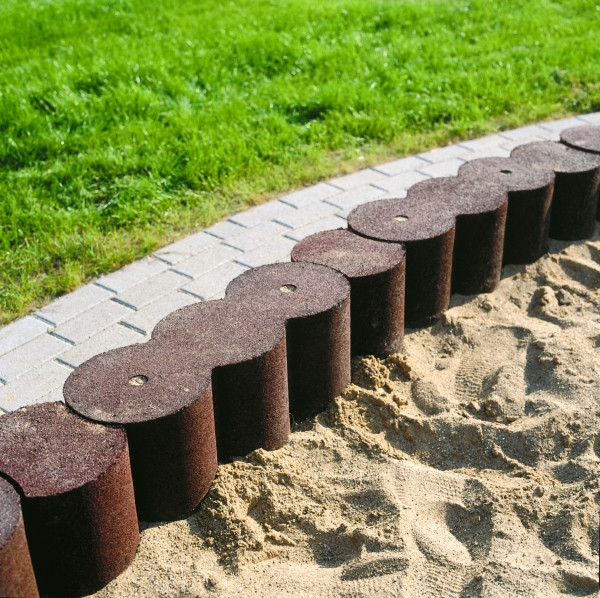

Gumowe palisady wyglądają jak wyroby z betonu. (fot. flexi-step.pl)
Montaż nawierzchni placu zabaw zaczyna się od narożnika układając pierwszy z kostek kończących. Drugi rząd rozpoczyna się od położenia połówki kostki. Do przycinania elementów potrzebna jest wyrzynarka lub nóż tapicerski.
Oprócz wspomnianych płyt i kostek są też tzw. płytki ochraniające, również produkowane z barwionej gumy. Ich powierzchnia jest wzmacniana, zaś spodnia warstwa jest profilowana – głębokie nacięcia sprawiają, że płyta jest szczególnie elastyczna. Płytki ochraniające stosuje się np. pod zjeżdżalniami. Łączy się je na specjalne zatrzaski.
Gumową nawierzchnię można też układać na powierzchniach twardych, np. na betonie i drewnie. Na im wyższej wysokości bawi się dziecko, tym grubsza powinna być nawierzchnia.
I jeszcze jeden rodzaj gumowych elementów, dzięki którym plac zabaw w ogrodzie dla dziecka może być bezpieczny. Są to palisady o różnej wysokości. Wyglądają jak analogiczne wyroby z betonu. Elementy mają przekrój poprzeczny w kształcie koła, wyciętego półkoliście z jednej strony. Dzięki temu można z nich ustawić szczelny "murek". Z gumowych palisad można wykonać piaskownicę.
Elementy montuje się zagłębiając znajdującą się w podstawie stalową kotwę w niewielkiej ławie fundamentowej z betonu.

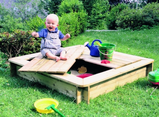

Nawet ze zwykłych desek można zrobić fajną piaskownicę (fot. Werth-Holz)

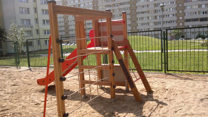

Drewno na placu zabaw– używane w ogrodzie musi być impregnowane – najlepiej ciśnieniowo. Stosuje się kantówki, najczęściej o przekroju 9x9 cm, półbaliki i bale oraz deski z drewna sosnowego, świerkowego, rzadziej z modrzewia.
Materiał musi być oheblowany. Często krawędzie elementów są frezowane. Oprócz drewna litego i klejonego warstwowo można użyć sklejkę wodoodporną. Elementy szczególnie narażone na szybkie zużycie, np. podesty, dobrze jest pomalować kolorową farbą o właściwościach impregnujących. Konieczne są cztery jej warstwy.
Zamiast impregnacji środkami chemicznymi, można zastosować materiał zabezpieczony impregnatem oleistym. Oprócz obrobionego drewna, niektórzy producenci oferują urządzenia bazujące na konarach i grubych korzeniach drzew.
Elementy drewniane nie powinny mieć bezpośredniej styczności z wilgotnym podłożem.

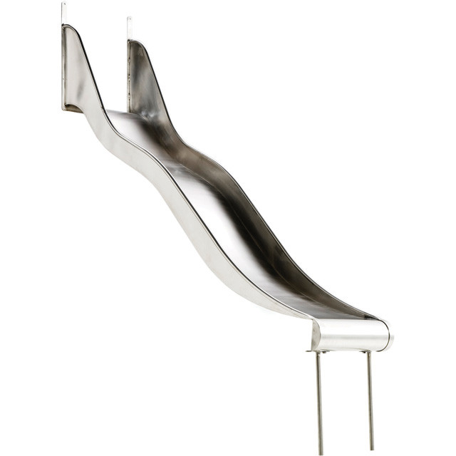

Ślizgi w zjeżdżalniach, wykonuje się z nierdzewnej stali  (fot. kbtpolska.com)
Stal - w urządzeniach do zabawy stosuje się profile zamknięte – głównie rury. Materiał jest ocynkowany ogniowo i lakierowany np. farbą akrylową lub poliuretanową. Elementy narażone na ścieranie, np. ślizgi w zjeżdżalniach, wykonuje się z nierdzewnej stali chromoniklowej o grubości 2 mm.

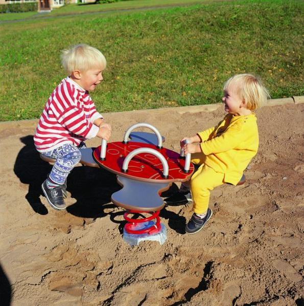

Zabawki sprężynowe są bardzo lubiane przez najmłodszych (fot. Miasto i Rekreacja)
Dla małych dzieci właściwe będą piaskownice i zjeżdżalnie (w języku fachowym są to ślizgi) oraz huśtawki (równoważne i wiszące), domki i szałasy, karuzele, zabawki sprężynowe (bujaki).
Dla starszych atrakcyjne okażą się wieże, pomosty, przeplotnie, pajęczyny, zjazdy linowe i wreszcie ścianki do wspinaczki. Te ostatnie mają uchwyty zrobione z twardej, barwionej gumy. Przeznaczenie niektórych, wymienionych urządzeń jest oczywiste. Inne opisujemy nieco szerzej.

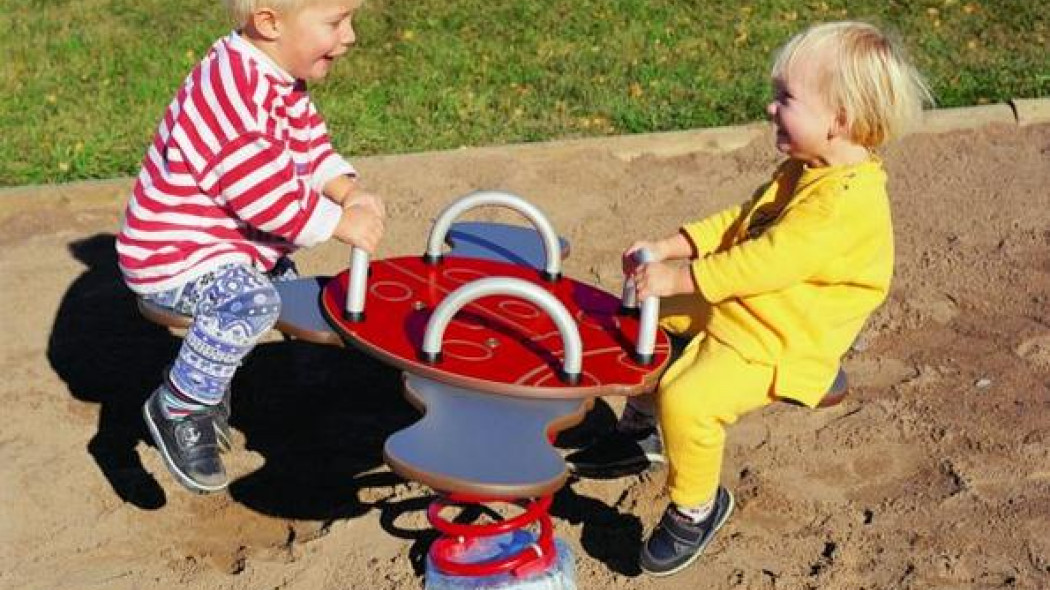

Zabawki sprężynowe (sprężynowce, bujaki) – są to najczęściej niewielkie urządzenia, które są oparte na masywnej sprężynie. Czasami, w bardziej rozbudowanej konstrukcji stosuje się nawet cztery sprężyny. Można spotkać połączenie zabawki sprężynowej z huśtawką dwuosobową. Dla starszych dzieci robi się, mocowane w ten sposób równoważnie – tzw. balansy, które uginają się podczas chodzenia po nich.

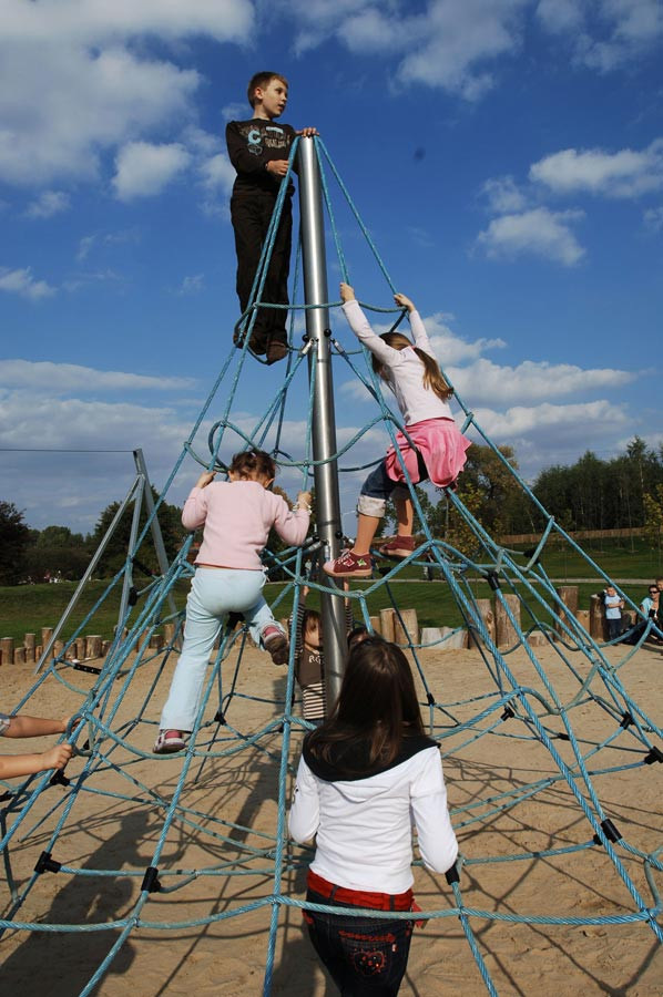

Pajęczyna (fot. Lars Laj)

Pajęczyna służy do wspinaczki. Tworzy ją siatka z liny. Pajęczyny zawiesza się na stalowych masztach i stabilizuje, kotwiąc do gruntu. Można z nich tworzyć różne zestawy.
