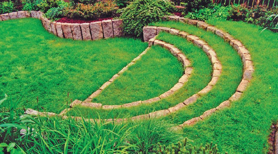

Schody w ogrodzie: Podstopnice wykonano z kamieni, pomiędzy którymi ułożono darń
Podstopnice wykonano z kamieni, pomiędzy którymi ułożono darń. Takie rozwiązanie będzie pracochłonne w utrzymaniu ze względu na utrudnione koszenie trawy, jednak niewątpliwy urok takich schodów wart jest poświęcenia (fot. Ogrody Dankiewicz)

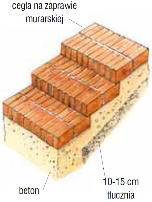

Przy budowie schodów należy zwrócić szczególną uwagę na płaszczyznę stopni. Poszczególne elementy muszą być stabilnie osadzone w gruncie z lekkim spadkiem umożliwiającym odpływ wody. Na stopniach całkowicie poziomych po obfitych opadach deszczu pozostaje woda, co stwarza zagrożenie szczególnie zimą podczas występowania mrozów.
Optymalna wysokość stopnia wynosi 14-15 cm, zaś głębokość 35-40 cm. Minimalna szerokość schodów przewidziana jest na wygodne, swobodne przejście jednej osoby i wynosi około 65-70 cm. Przy schodach budowanych na skarpie o nachyleniu większym niż 5% niezbędne jest wykonanie balustrady.
