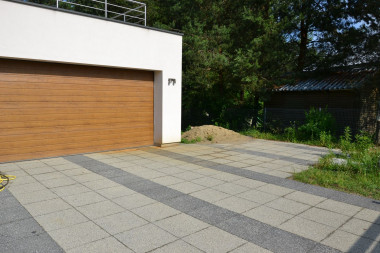

Płyty betonowe na podjeździe
Z płyt betonowych ułożono podjazd do garażu i miejsce parkingowe pod chmurką.

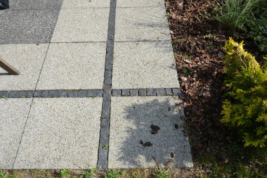

Płyty z posypką mineralną
Płyty z posypką mineralną oraz kostkę ułożono na minimalną fugę.

  • Fakt, że nawierzchnie o różnym przeznaczeniu znajdują się na jednym poziomie, optycznie je powiększa i ułatwia poruszanie się wokół budynku. Jednak dziś wybrałabym wersję płyt bez posypki mineralnej. Drobne kruszywo jest nieprzyjemne podczas chodzenia boso. Szczególnie doskwiera to dzieciom na tarasie. Upadków na szorstkiej nawierzchni unikają jak ognia - już nie raz, nie dwa, zdarli skórę z kolan. Druga rzecz - tak chropowatą nawierzchnię trudno się zamiata, dlatego raz na dwa miesiące mąż myje ją myjką ciśnieniową. Płyty wtedy jaśnieją, ładnie się odświeżają.
  • W układaniu nawierzchni z płyt szczególnie ważna jest dokładność przy zagęszczaniu podbudowy. Jeśli zapadnie się choć jedna z płyt, od razu powstaje duża i bardzo widoczna nierówność. Chociaż u nas wykonawcy pracowali starannie i zgodnie ze sztuką, jeden element nie trzyma poziomu. Powinniśmy to zareklamować. Myślę, że warto podpisać z nimi umowę na ewentualne powykonawcze i bezzwłoczne naprawy. W warstwie podbudowy poprowadzili w peszlach przewody elektryczne do domofonu i napędu bramy wjazdowej.
    Dobrze, że dodaliśmy kostkę bazaltową, bo urozmaica monotonny układ i format dużych płyt. W takiej ilości nie jest śliska! Poprosiliśmy o ułożenie płyt na minimalną fugę. I to się sprawdza. Tylko między nieforemnymi kostkami z bazaltu szpary są szersze i przy tegorocznej pladze mrówek mamy z tym kłopot. Owady wyciągają piasek na nawierzchnię, więc musimy go ciągle uzupełniać. Na rabacie japońskiej pod grysem znajduje się gruba geowłóknina, więc to kruszywo nie miesza się z gruntem.
