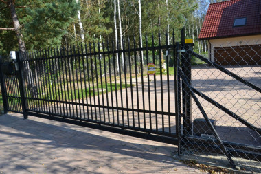

Nawierzchnia przy bramie ogrodzeniowej
Nawierzchnię wyprowadzono przed furtkę i bramę wjazdową.

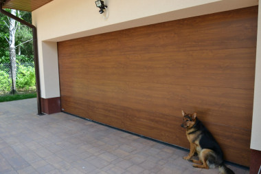

Nawierzchnia brukowa na podjeździe do garażu
Komplet elementów brukowych składa się z kostek o gr. 6 cm w czterech różnych rozmiarach.
