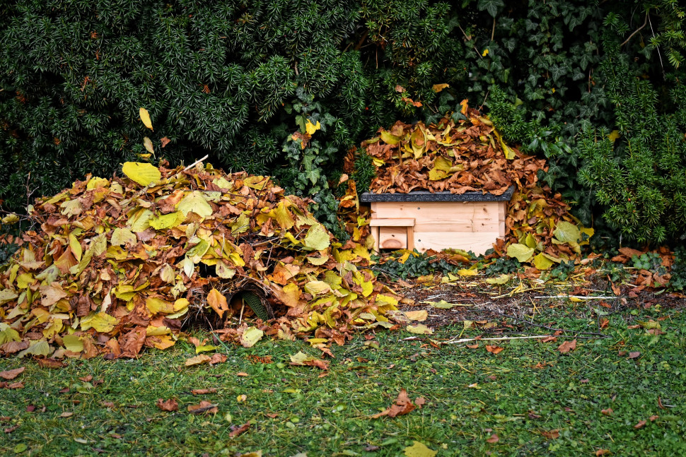

Bezpieczny, funkcjonalny i estetyczny domek dla jeża
Bezpieczny, funkcjonalny i estetyczny domek dla jeża (fot. Alexas_Fotos / pixabay.com)
