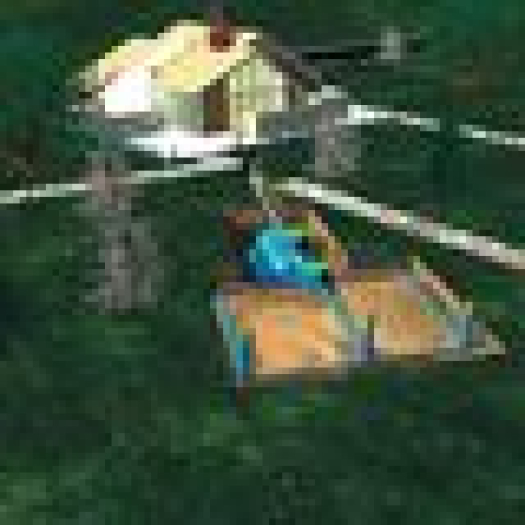

(fot. JPR System) |
Wybór sposobu odprowadzenia ścieków zależy przede wszystkim od formalnych możliwości budowy oczyszczalni oraz warunków gruntowych. Jeśli grunt pozwala na bezpośrednie ułożenie w nim drenów rozsączających, a na działce można pobudować oczyszczalnię, to takie rozwiązanie będzie korzystniejsze. Jednak trzeba liczyć się z tym, że po kilkunastu latach może zaistnieć potrzeba wymiany drenów, co łączy się z koniecznością dewastacji zagospodarowanego już ogrodu. Oczywiście można wtedy zrezygnować z oczyszczalni i podłączyć się do kanalizacji, co warto uwzględnić przy lokalizowaniu osadnika, aby bez większych problemów można było odprowadzić ścieki do sieci.
