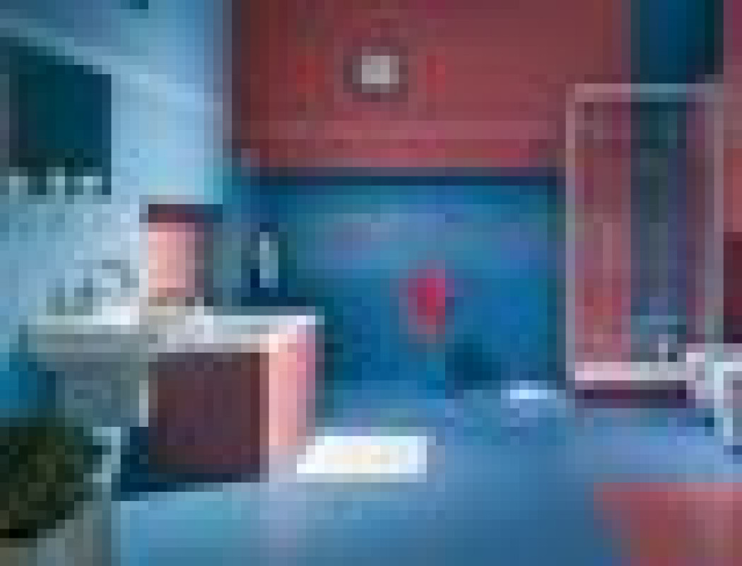

Pytanie czytelnika Kupiliśmy stary, parterowy dom na wsi. Wymaga generalnego remontu. Planujemy założyć w nim nowe instalacje i wyburzyć kilka ścian działowych, a ponadto zamierzamy nieco przebudować łazienkę. Jest niewielka, więc wahamy się, czy wyposażyć ją w wannę, czy prysznic.
Ja z mężem wolimy kąpiele w wannie, młodzież – pod prysznicem. Każda ze stron zgłasza swoje racje. Postanowiłam podejść do tematu obiektywnie, stąd moja prośba do Redakcji o dostarczenie mi praktycznych oraz techniczno-konstrukcyjnych informacji o każdym z wariantów – wannie i brodziku.
(fot. Cersanit)
Redakcja Na to pytanie można odpowiedzieć krótko: co kto lubi i na co pozwala mu miejsce. Szybka kąpiel pod prysznicem jest bardzo wygodna zwłaszcza rano, gdy wszyscy spieszą się do pracy czy szkoły. W wannie natomiast można poleżeć w pachnącej pianie, zrelaksować się, a nawet poczytać książkę. W obu wariantach warto pokusić się o zakup urządzeń umożliwiających hydromasaż. W małej łazience wygodniej będzie korzystać z brodzika niż z wanny, ale można też połączyć dwa w jednym i na wannie zamontować parawan lub kupić wanno-brodzik.
