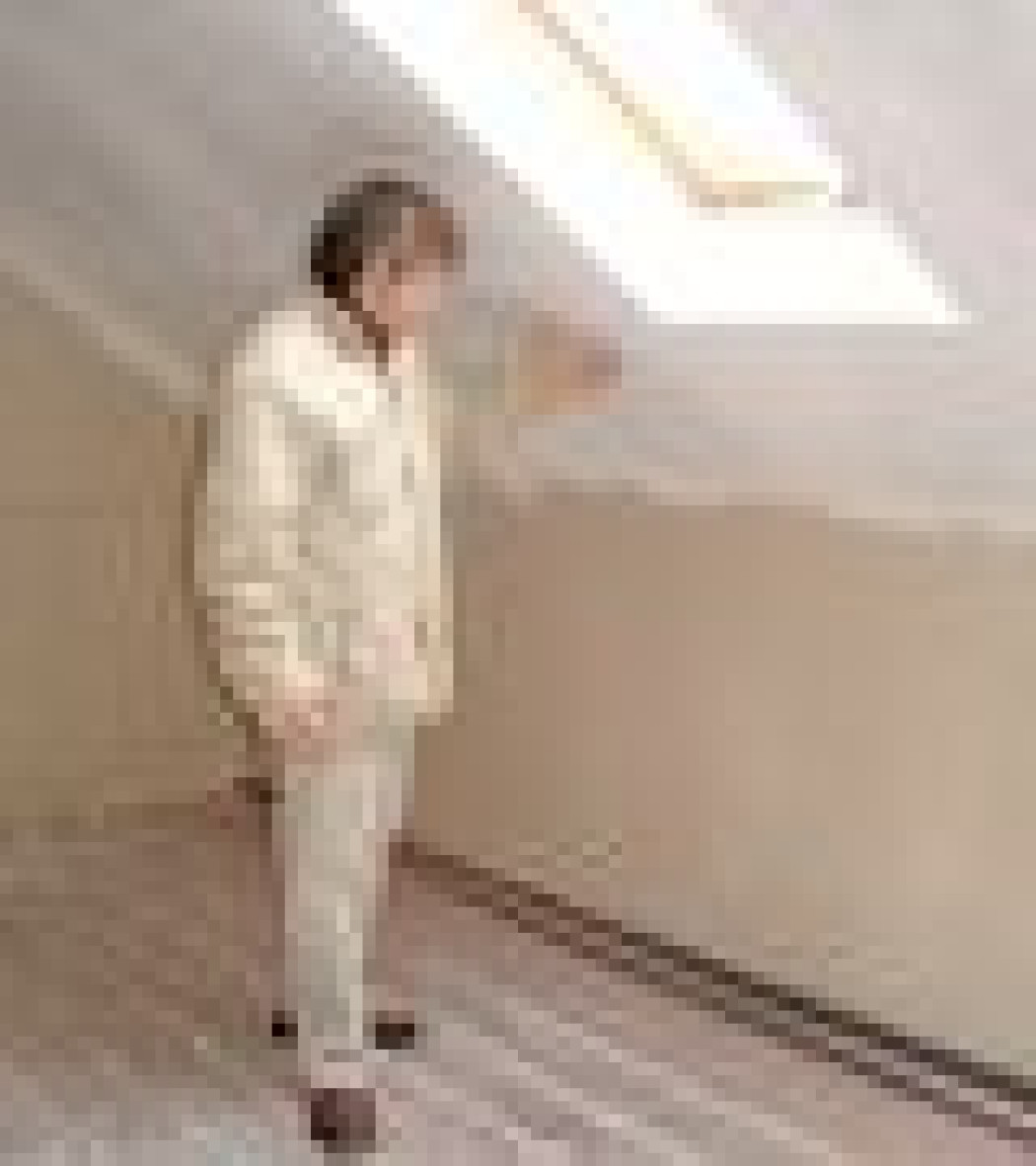

Zmiana wysokości ścianek kolankowych może wymagać również zmian konstrukcyjnych, które powinien określić konstruktor na podstawie stosownych obliczeń (fot. Archiwum BD) |
