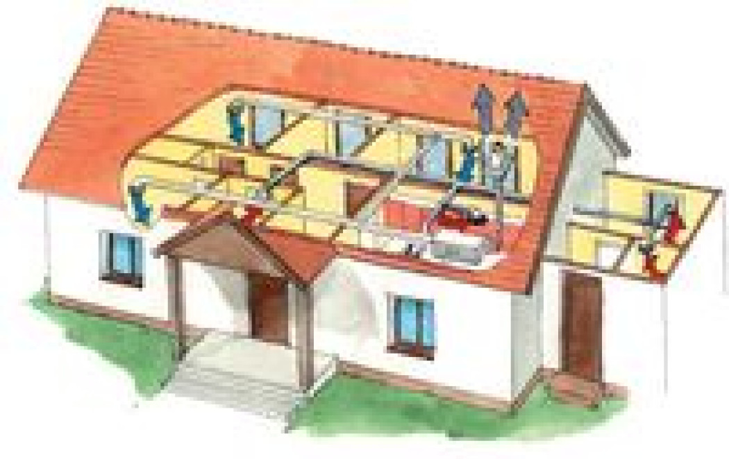

3) nawiewno-wywiewna – to system, w którym powietrze jest nawiewane i usuwane kanałami wentylacyjnymi przez wentylatory umieszczone w centrali wentylacyjnej. Taki system zapewnia pełną kontrolę nad ilością świeżego powietrza w budynku. Jego odmianą jest wentylacja z odzyskiem ciepła, czyli system wyposażony w centralę wentylacyjną nawiewno-wywiewną z wymiennikiem ciepła. Dzięki centrali wentylacyjnej, znanej pod nazwą rekuperatora, możliwe jest odzyskiwanie ciepła z powietrza usuwanego z budynku i ogrzewanie tym ciepłem powietrza świeżego.
- czerpni i wyrzutni powietrza, którymi powietrze wpływa do kanałów i z nich wypływa;
- kanałów wentylacyjnych, zakończonych nawiewnikami i kratkami wyciągowymi;
- i najważniejszego elementu, czyli rekuperatora, w którym następuje odzysk ciepła – powietrze napływające zostaje zimą podgrzane, a latem ochłodzone.
