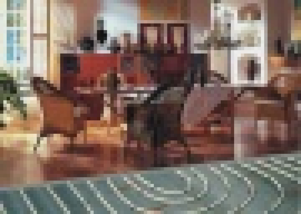

Z punktu widzenia osób cierpiących na alergię, najbardziej korzystnym rodzajem ogrzewania jest niskotemperaturowe ogrzewanie płaszczyznowe, przede wszystkim podłogowe. W  przeciwieństwie do tradycyjnych grzejników oddaje ono ciepło przez promieniowanie, a nie przez konwekcję. Pozwala to uniknąć unoszenia w powietrze drobin kurzu z roztoczami oraz zarodników grzybów.
Dobrym rozwiązaniem są również grzejniki wykorzystujące niskotemperaturowe systemy ogrzewania, takie jak pompy ciepła. Należy jednak pamiętać, że powierzchnia grzejna musi być wówczas znacznie większa niż w przypadku tradycyjnych rozwiązań (grzejniki muszą być przewymiarowane).
Dom przyjazny alergikowi
(fot. Purmo)
Najwięcej emocji wzbudza ogrzewanie powietrzne. Jego przeciwnicy podkreślają, że powoduje ono duży ruch powietrza w pomieszczeniach i jest dla alergików bardzo niezdrowe. Natomiast zwolennicy zwracają uwagę na fakt, że niezbędnym elementem owego systemu ogrzewania są nowoczesne filtry i urządzenia nawilżające, które czynią ogrzewanie powietrzne „przyjaznym” dla osób cierpiących na różnego rodzaju uczulenia.
