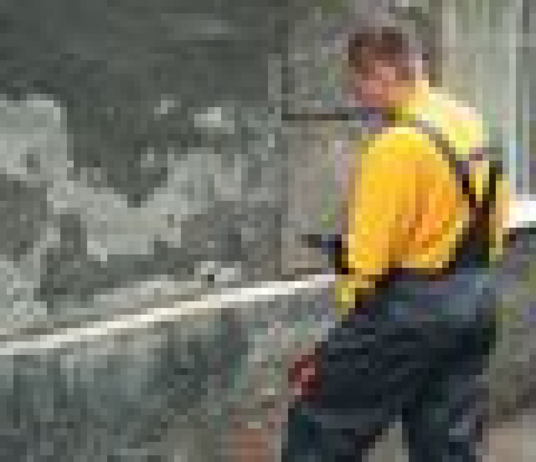

(fot. Aquapol) |
Osuszanie to przeprowadza się za pomocą nagrzewnic umieszczanych w zawilgoconych pomieszczeniach. Ogrzewają one powietrze do temperatury kilkudziesięciu stopni, co powoduje intensywne odparowywanie wilgoci z warstw powierzchniowych muru, aż do uzyskania tzw. równowagi wilgotności – stosownie do materiału. Trzeba jednak zaznaczyć, że metoda ta nie zawsze jest skuteczna, często bowiem wilgoć z wierzchniej warstwy przegrody spychana jest podczas ogrzewania w głąb muru i po wyłączeniu nagrzewnic – pewna jej ilość wraca na powierzchnię.
