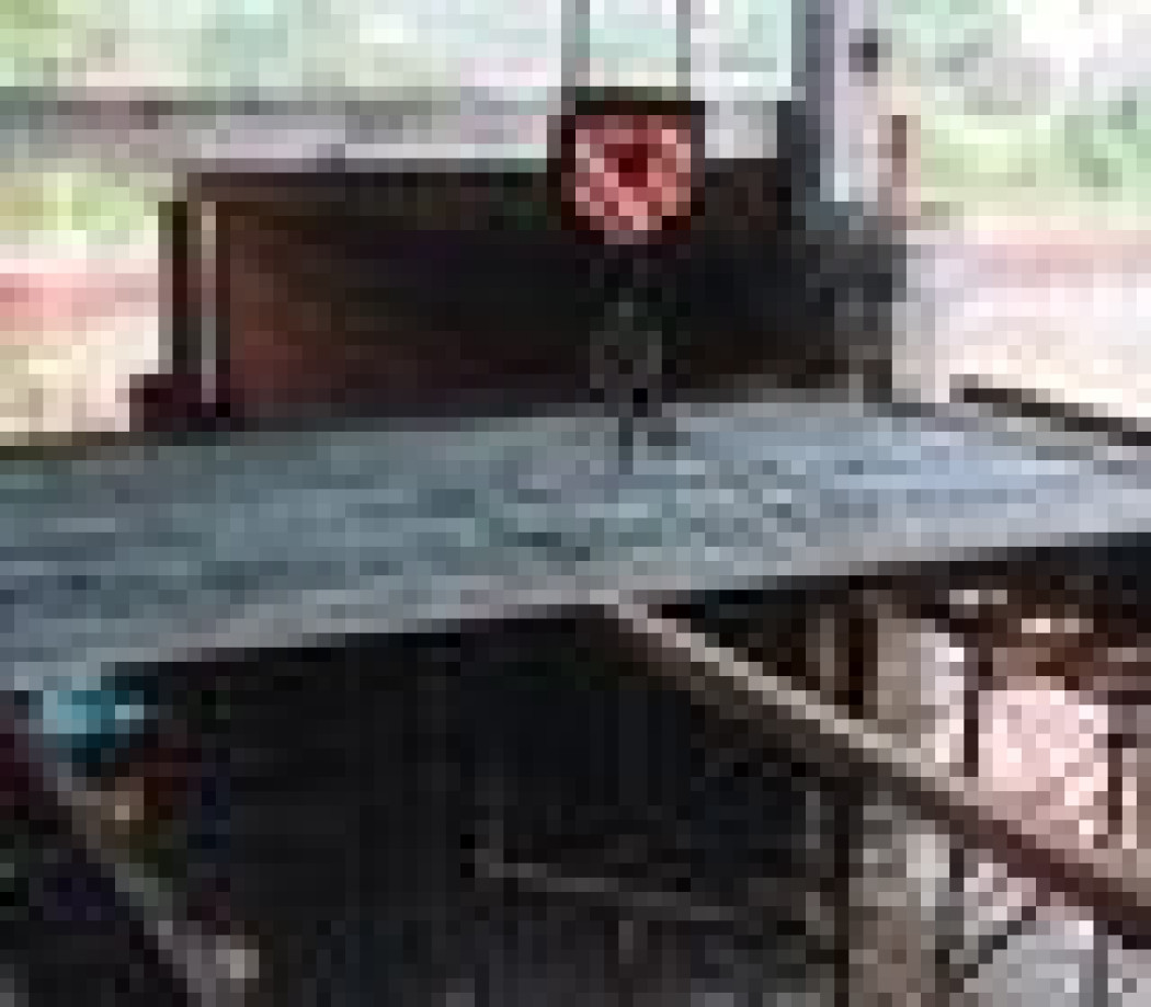

(fot. Kratbet) |
Współcześnie w budownictwie jednorodzinnym stosuje się głównie konstrukcje gęstożebrowe oraz płytowe. Natomiast stropy belkowe lub prefabrykowane wykonuje się znacznie rzadziej.
