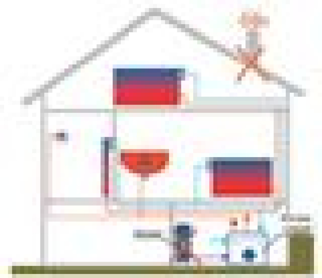

Modernizację systemu ogrzewania w starym domu można różnie rozumieć. Może to być totalna wymiana całego systemu lub tylko niektórych jego elementów. System ogrzewania pompą ciepła – jak wiadomo – składa się z trzech głównych części: źródła dolnego, źródła górnego i pompy ciepła. W modernizowanym domu źródłem dolnym prawie zawsze jest powietrze, gdyż trudno sobie wyobrazić rozwiązanie z kolektorem poziomym, dewastujące pielęgnowany od lat ogród. Nie ma też na ogół warunków do odwiertów pod sondy pionowe lub dwie studnie.
Co do źródła górnego również nie ma swobody decyzji, gdyż najkorzystniejsze z punktu widzenia współpracy z pompą ciepła byłoby niskotemperaturowe ogrzewanie podłogowe, ale instalacja rur grzewczych w podłogach zamieszkałego budynku byłaby trudna do przeżycia dla domowników. Raczej trzeba pozostawić starą instalację c.o. i wymienić tylko kocioł na pompę ciepła. Stare instalacje c.o. były projektowane na temperaturę wody 70-90°C. Uzyskanie temperatury wyższej niż 55°C w standardowej pompie ciepła nie jest możliwe. Wprawdzie po dociepleniu starego domu można nieco obniżyć temperaturę pracy instalacji c.o., ale nie bardziej niż do 65°C.
Przygotowując się do ekspansji na rynku retrofit wielu producentów pracuje nad specjalnymi rozwiązaniami pomp ciepła, zdolnymi do pracy przy temperaturach 65-75°C. Trudności i ograniczenia wynikają z podstawowych praw fizyki. W jednym cyklu termodynamicznym nie można osiągnąć dowolnie dużych różnic temperatur między skraplaniem i parowaniem. Trudno jest też znaleźć czynnik krążący w obiegu termodynamicznym, który sprostałby tym parametrom. Najprostszym, ale niestety drogim rozwiązaniem, jest budowa kaskady dwóch cykli termodynamicznych.
