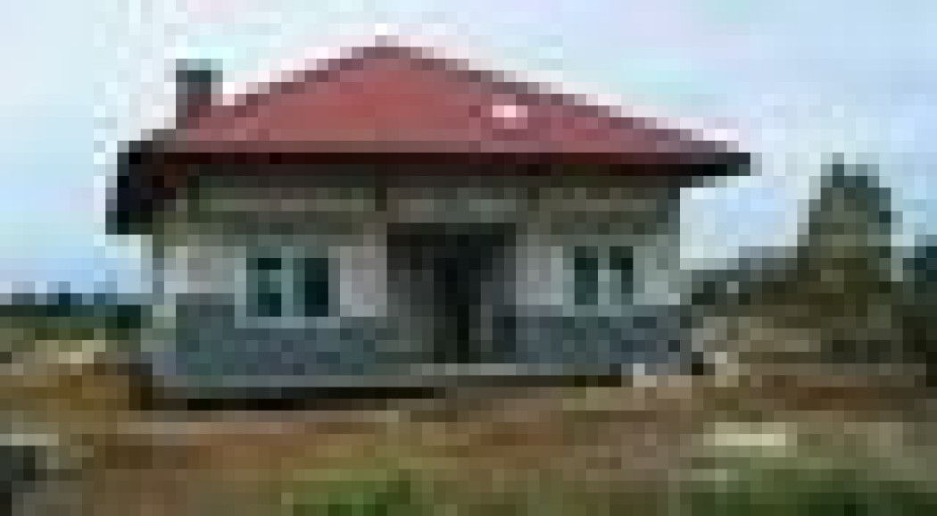

Wcześniejsze problemy związane były głównie z ekipami wykonującymi nieterminowo poszczególne prace. W ciągu miesiąca udało się jednak ułożyć poszycie dachowe, zamontować okna (M&S) i okna połaciowe (FAKRO) oraz ocieplić fundamenty (15 cm styropianu TERMO ORGANIKA + 40 cm keramzytu). Gdyby nie silne nocne przymrozki, które pojawiły się w drugiej połowie października, ściany domu byłyby również w całości ocieplone 20-centymetrową warstwą ciemnego styropianu z komponentami firmy BASF. Prace trzeba było jednak przerwać.
