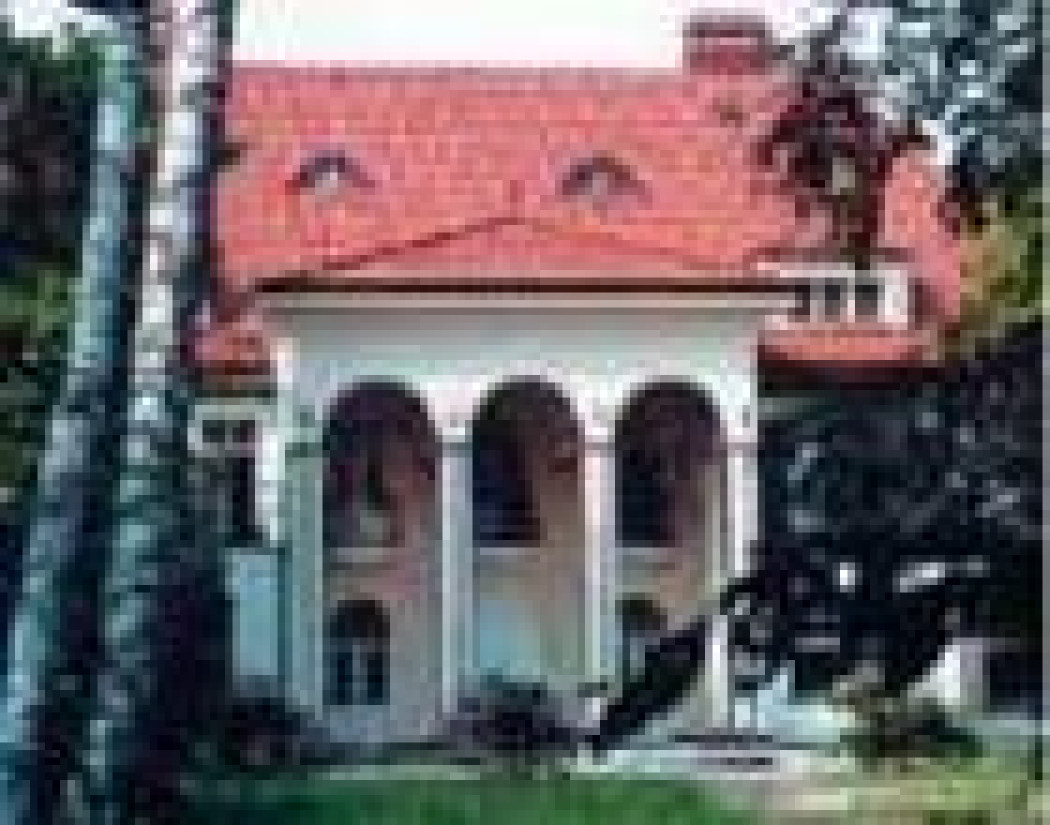

Dworek przy parku krajobrazowym
Pierwszy dom Bożena Bogucka zbudowała na działce rekreacyjnej. Drugi, do wykończenia, kupiła od dewelopera w Konstancinie. Prezentował się ładnie, miał salon otwarty na kuchnię, ale wszystkie pozostałe pokoje, w tym sypialnie, znajdowały się na piętrze. Taki układ pomieszczeń jest może dobry dla młodej rodziny, ale na pewno nie dla tych,...
