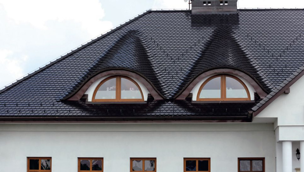

Dachówki wytwarza się z odpowiednio przygotowanej i wypalonej gliny lub z cementu. Dostępne są w ogromnej liczbie, kształtów, kolorów i sposobów wykończenia powierzchni. Dzięki temu ich właściwości oraz ceny są różne, ale ogólnie nie należą do pokryć drogich. Dachówki mają niewielkie wymiary (szerokość 15–25 cm i długość 25–40 cm), a ciężar pojedynczego elementu wynosi 1,4–3,8 kg, przez to są bardzo poręczne i można je układać nawet na skomplikowanych, wielopołaciowych dachach (niewielka ilość odpadów), a nawet łagodnych krzywiznach np. "wolich oczkach". Poza tym zawsze wyglądają bardzo efektownie i naturalnie (nawet te cementowe). Wyjątkowej mrozoodporności (wytrzymują nawet do 150 cykli zamrażania i rozmrażania w ustalonych warunkach) i minimalnej nasiąkliwości (zwykle poniżej 2%) zawdzięczają bardzo dużą odporność na niekorzystne warunki atmosferyczne. Na dodatek tłumią hałas są odporne na promieniowanie UV i uszkodzenia mechaniczne.
Mankamentem pokrycia z dachówek jest ich stosunkowo duży ciężar wynoszący 35–75 kg/m2 i konieczność odpowiedniego doboru przekrojów więźby dachowej. W zależności od rodzaju dachówek układa się je pojedynczo lub podwójnie. Po prostu wyprofilowane na spodniej stronie zaczepy zahacza się o łaty rozstawione zwykle co 14–36 cm i mocuje gwoździem lub drutem. Można nimi kryć dachy o kącie nachylenia 16–75°. Trwałość takich pokryć często przekracza 100 lat.
fot. Creaton Polska
