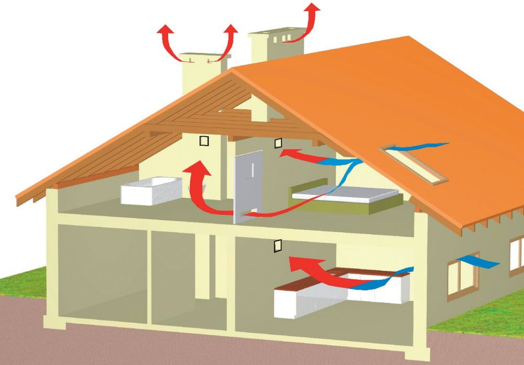

- rozmieścić kanały wentylacyjne tak, by powietrze wywiewane było z łazienek, toalety i kuchni, a nawiewane do sypialni, pokoi dziennych, salonu i gabinetu,
- zapewnić swobodną wymianę powietrza pomiędzy pomieszczeniami, a więc zaznaczyć w opisie projektu, że drzwi powinny mieć odpowiednie podcięcia lub otwory wentylacyjne.
Jakie są rodzaje systemów wentylacyjnych?
W domach jednorodzinnych doprowadzanie świeżego i odprowadzanie zużytego powietrza może zapewniać wentylacja grawitacyjna, nazywana również naturalną, lub wentylacja mechaniczna, w której przepływ powietrza wymuszają wentylatory, a także najnowocześniejsza – mechaniczna z rekuperatorem. Zależnie od rozmieszczenia przewodów, urządzeń i od układu całego systemu wentylacja może być wywiewna lub nawiewno-wywiewna. W układzie wentylacji mechanicznej mogą być też zainstalowane dodatkowe urządzenia, na przykład nawilżacze, filtry i wymienniki ciepła.
