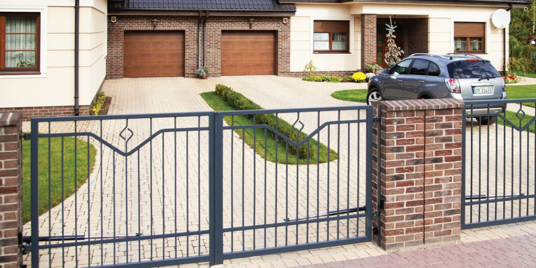

Co to znaczy "bezpieczny płot"?
Aby ogrodzenie posesji zapewniało bezpieczeństwo musi spełnić kilka warunków:
- nie musi być bardzo wysokie (min. 120 cm), ale powinno mieć odpowiednią konstrukcję, im dalej od skupisk ludzkich, tym powinno być wyższe,
- elementy płotu nie mogą pełnić funkcji drabiny i ułatwiać przejścia wierzchem,
- poszczególne elementy ogrodzenia powinny być nitowane lub spawane, a nie skręcane na śruby.
- oprócz solidnego płotu warto zainstalować alarm i podpisać umowę z firmą monitorującą.
Drewno naturalne i… modne
Choć nie jest tak trwałe jak metal, ma wielu zwolenników. Żeby nie wymieniać ogrodzenia co kilka lat, drewno musi być zabezpieczone przed wilgocią i grzybami. Najlepiej kupić materiał impregnowany ciśnieniowo, ma on wtedy charakterystyczny, zielonkawy kolor, choć są też impregnaty barwiące na brązowo. Płot warto też pomalować farbą – kryjącą lub transparentną lakierobejcą. Można również kupić farby do drewna, z dodatkiem wosku i oleju, po których woda spływa, nie wsiąkając w materiał.
Przęsła tworzą drewniane sztachety, które mogą być zakończone płasko, zaokrąglone lub ozdobnie frezowane. W gotowych panelach ogrodzeniowych górna krawędź tworzących je sztachet może być równa bądź tworzyć łuk. Drewniane płoty najczęściej mają wysokość do 190 cm i szerokość przęseł 100–180 cm.
Ogrodzenie zgodnie z prawem
Nie wolno zabezpieczać ogrodzenia (o wysokości do 180 cm) żadnym ostrym zwieńczeniem, np. drutem kolczastym czy wystającymi prętami. Narzucone są także minimalne wymiary furtki i bramy – odpowiednio 90 cm i 240 cm. Obie muszą otwierać się w kierunku posesji.
Budowę frontowej części ogrodzenia trzeba pisemnie zgłosić do gminnego wydziału architektury. Ten wymóg dotyczy również płotów o wysokości powyżej 220 cm – zarówno tych od ulicy, jak i między sąsiadującymi posesjami. Jeśli urząd nie wyrazi sprzeciwu, budowę można zacząć po 30 dniach od zgłoszenia.
fot. Wiśniowski
