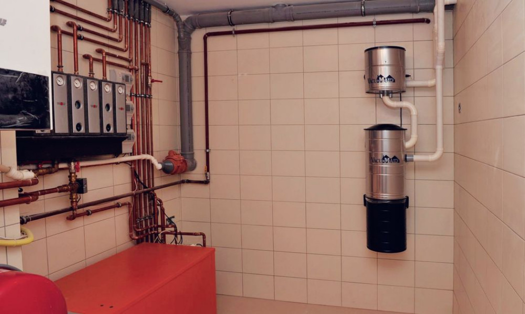

System centralnego odkurzania składa się z jednostki centralnej – czyli właściwego odkurzacza oraz sieci rur zakończonych gniazdami przyłączeniowymi rozmieszczonymi w kilku miejscach w domu. Najczęściej system uruchamia się samoczynnie, po włożeniu do gniazda elastycznej rury ssącej; pozostałe punkty podłączenia pozostają wtedy hermetycznie zamknięte. Kurz i inne zanieczyszczenia zassane przez odpowiednio dobrane końcówki na wężu ssącym wędrują rurami do filtra zintegrowanego z turbiną jednostki centralnej. W sprzątanych pomieszczeniach nie są więc wydmuchiwane żadne zanieczyszczenia, nie ma też podmuchu, który mógłby unosić jeszcze nieuprzątnięty kurz.

Projektowaniem i montażem odkurzaczy zajmują się wyspecjalizowane firmy, a także instalatorzy centralnego ogrzewania i do nich należy poprowadzenie rur i przewodów we właściwy sposób, dobór jednostki centralnej oraz wybór miejsca zainstalowania. Ogólną zasadą jest, aby rury prowadzone były możliwie najkrótszą drogą i z minimalną liczbą kolanek.
