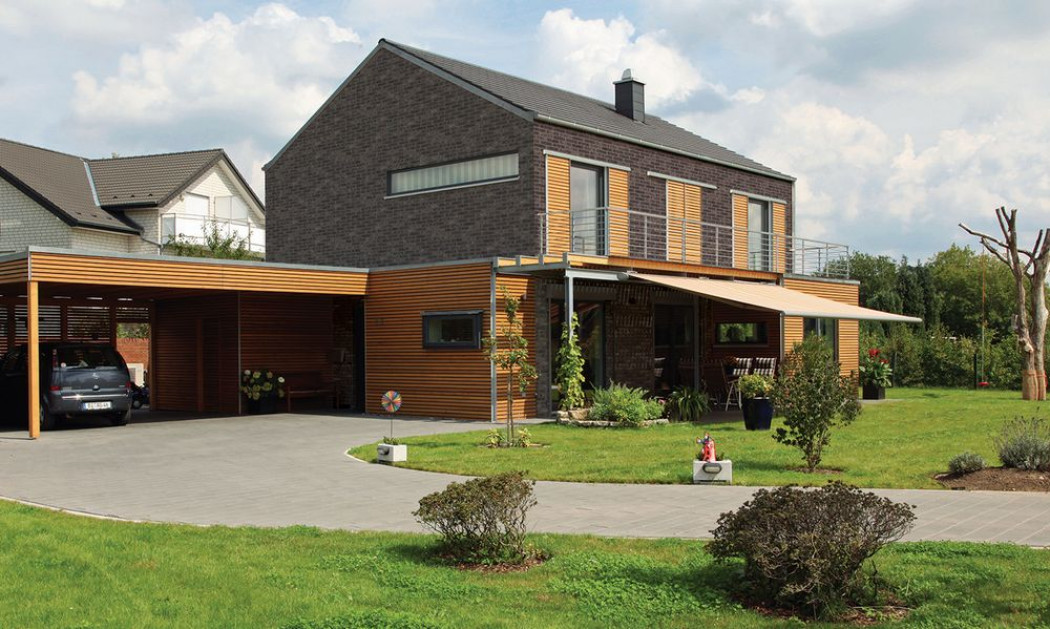

Sposób wykończenia elewacji narzuca przede wszystkim technologia w jakiej budowane były ściany zewnętrzne. Niekiedy wykonanie elewacji odbywa się równocześnie z budową ścian konstrukcyjnych, a więc już na tym etapie budowy trzeba zdecydować się na konkretne materiały elewacyjne.
Ściany jednowarstwowe – w założeniu przeznaczone są do bezpośredniego tynkowania, przy czym w zależności od gładkości, ściany pokrywa się tynkiem tradycyjnym lub cienkowarstwowym. Tynk cienkowarstwowy może też stanowić zewnętrzną, dekoracyjną warstwę nakładaną na tynk cementowo-wapienny.
Ściany dwuwarstwowe – warstwa ocieplenia musi być pokryta cienką warstwą tynku nie tylko ze względu na estetykę, ale również konieczność zapewnienia ochrony warstwy ociepleniowej. Z uwagi na ograniczoną nośność podłoża stosuje się wyłącznie tynki cienkowarstwowe. W tej technologii można również wykonać elewacje "na sucho" z użyciem paneli stalowych, z PVC, drewnianych lub zamocować wielkowymiarowe płyty elewacyjne.
W ścianach trójwarstwowych warstwa elewacyjna może pełnić rolę gotowej elewacji lub też stanowić podłoże pod tynk tradycyjny lub cienkowarstwowy. Ściany szkieletowe – typowy sposób wykańczania takich ścian to elewacje z paneli z PVC (sidingu) lub oblicówki drewnianej. Można je również otynkować po zamocowaniu dodatkowej warstwy ocieplenia. Niekiedy ściany szkieletowe "obmurowuje się" cegłą klinkierową lub bloczkami betonowymi. Do każdego rodzaju ściany można również mocować okładziny ceramiczne lub kamienne, które w zależności od rodzaju podłoża i grubości płytek są przyklejane lub mocowane do specjalnego stelaża.
Kiedy najlepiej prowadzić prace elewacyjne?
Mokrych robót elewacyjnych nie można prowadzić w temperaturze poniżej 5°C lub kiedy występuje bardzo silne nasłonecznienie wykańczanej ściany. W razie potrzeby można stosować osłony przeciwsłoneczne, a także nawilżać świeże tynki metodą wytwarzania mgły wodnej np. przy użyciu drobnokroplistych rozpylaczy. W ciepłych porach roku warto również przed tynkowaniem zagruntować ściany, co zmniejszy odciąganie wody z zaprawy przez nagrzane materiały ścienne.
Optymalne terminy wykonywania elewacji zarówno tynkarskich jak i z okładzin mocowanych zaprawą klejową to maj–czerwiec i wrzesień–październik. W tym czasie panują umiarkowane temperatury powietrza tak w ciągu dnia jak i nocą, a duża wilgotność powietrza sprzyja równomiernemu twardnieniu zapraw. Rzadziej niż latem zdarzają się też ulewne deszcze, które mogą uszkodzić świeże pokrycia elewacji, a promienie słoneczne nie powodują zbyt szybkiego odparowania wody.
fot. Klinkier Przysucha
