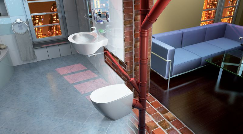

Na kompleksową wymianę instalacji wodno-kanalizacyjnej decydujemy się najczęściej przy okazji poważniejszego remontu domu. W przypadku pojawienia się przecieków bądź niewielkiej rozbudowy, związanej z podłączeniem dodatkowego urządzenia sanitarnego, prace ograniczą się do ingerencji we fragment instalacji.
ROZPLANOWANIE INSTALACJI
Przed rozpoczęciem prac, trzeba wybrać urządzenia sanitarne, baterie, zakupić przewidziane do zamontowania wyposażenie. Unikniemy dzięki temu późniejszych przeróbek instalacji. Po wstępnym rozmieszczeniu wyposażenia sprawdźmy, jaką drogą można poprowadzić instalacje od stałych punktów zasilania w wodę i odprowadzenia ścieków. Jako punkt odniesienia przyjmujemy z reguły pion kanalizacyjny, gdyż zmiana jego położenia – zwłaszcza w domach niepodpiwniczonych – może być niemożliwa. Pion wyprowadzony ponad dach służy też odpowietrzaniu instalacji i jego przestawienie wymagałoby przeróbek w pokryciu dachowym. Koniecznie musimy sprawdzić, czy projektowane rozmieszczenie przyborów pozwoli na uzyskanie wymaganego nachylenia rur w kierunku pionu (około 2%) i czy odprowadzenia nie będą zbyt długie (ponad 3 m).
Jeśli nie da się spełnić tych wymagań, alternatywnym rozwiązaniem może być zamontowanie kompaktowego urządzenia przetłaczającego ścieki. W instalacji wodociągowej rury możemy prowadzić dowolną, ale jak najkrótszą drogą, bez zbędnych załamań. Dobrze, żeby miały stały spadek, umożliwiający w razie potrzeby opróżnienie z wody (szczególnie w domach letniskowych, pozbawionych zimą ogrzewania).
