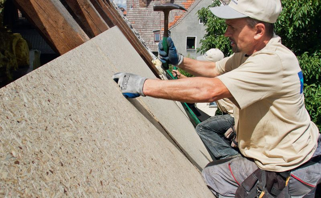

Pełne deskowanie usztywnia konstrukcję dachu. Tradycyjnie wykonuje się je z wąskich desek (o szer. do 150 mm i gr. 19–25 mm). Można używać sklejki wodoodpornej o grubości 12–18 mm. Nowocześniejszym rozwiązaniem jest przybicie do krokwi płyt drewnopodobnych (OSB, mfp) o gr. 15–22 mm. Na takim podłożu układa się potem albo papę, albo folię wstępnego krycia (FWK).
