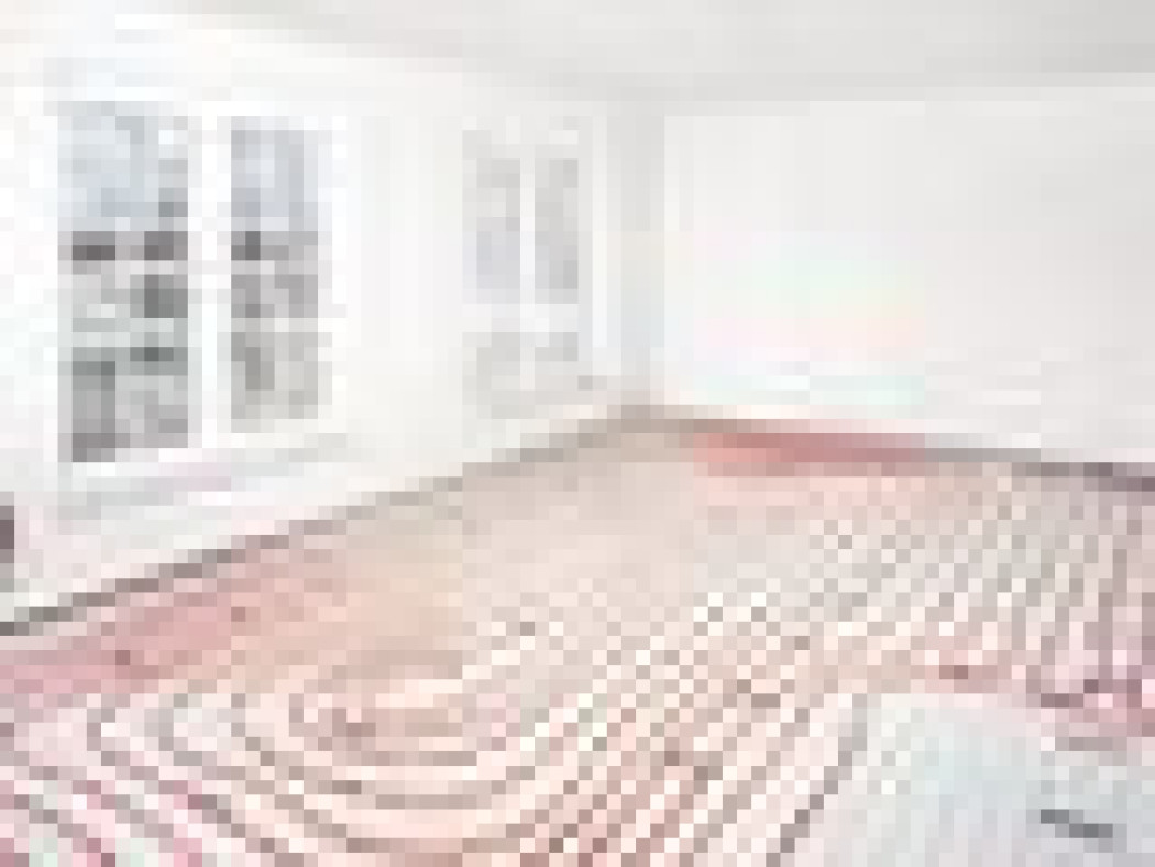

Po co budować energooszczędny dom, jeśli i tak będziemy mieć tanie ciepło z pompy?
(fot. Rehau) |
