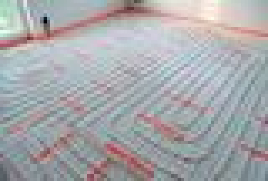

Jakie rury stosuje się do budowy „podłogówki”?
Wszystkie rury stosowane do budowy ogrzewania podłogowego muszą być odporne na przenikanie (dyfuzję) tlenu, powinny dobrze przewodzić ciepło i być łatwe do ułożenia. Wykorzystuje się trzy rodzaje rur:– wielowarstwowe, najczęściej z dwóch warstw polietylenu z umieszczoną pomiędzy nimi wkładką antydyfuzyjną z folii aluminiowej (rury PEX-Al-PEX lub PERT-Al-PERT). Mają bardzo dobrą wytrzymałość, są całkowicie odporne na przenikanie tlenu i stosunkowo tanie;
– polietylenowe (PEX lub PERT) z warstwą antydyfuzyjną z tworzywa sztucznego. Nieco tańsze od wielowarstwowych, ale znaczna część rur dostępnych na rynku ma niezadowalającą szczelność na przenikanie gazów w temperaturze powyżej 40°C;
– miedziane z powłoką ochronną z tworzywa sztucznego. Mają najlepsze parametry techniczne (bardzo dobrze przewodzą ciepło, nie przepuszczają tlenu), ale są kilkakrotnie droższe od pozostałych rodzajów. Płaszcz ochronny jest konieczny, bo miedź koroduje, mając kontakt z wylewką podłogową.
Najczęściej stosuje się rury o średnicy 12–25 mm. Większa średnica to mniejsze opory przepływu, a więc mniejsze zużycie energii elektrycznej przez pompę obiegową i możliwość stosowania dłuższych pętli. Niestety to także wyraźnie wyższa cena.
