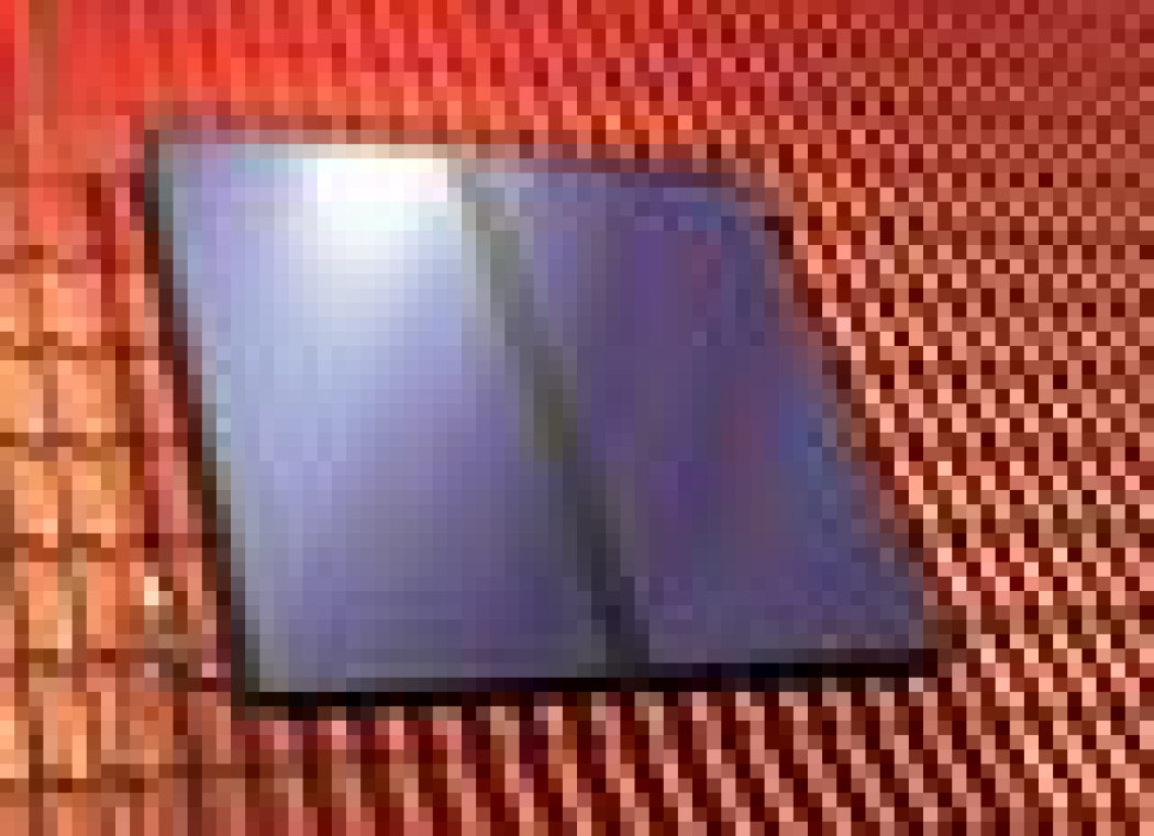

(fot. Hewalex) |

Jeśli kolektory mają służyć tylko do przygotowania ciepłej wody użytkowej i tylko w okresie, kiedy wyłączone zostaje ogrzewanie kotłem gazowym, elektrycznym czy na paliwa stałe, lepiej jest zamontować kolektory płaskie. Droższe i wydajniejsze od nich kolektory próżniowe polecane są użytkownikom, którzy planują podgrzewać wodę użytkową przez cały rok oraz wspomagać instalację centralnego ogrzewania.Kolektor płaski tworzy absorber, czyli płaska płyta wykonana z metalu znakomicie przewodzącego ciepło (miedź, aluminium, stal). Absorber pokrywa powłoka pochłaniająca promieniowanie słoneczne. Przez stykające się z nim od spodu rurki z cieczą solarną, transportuje on nagromadzone ciepło do wymiennika (wężownicy). Wężownica, która jest zamontowana w zasobniku, oddaje ciepło wodzie wykorzystywanej potem w gospodarstwie domowym. Ważnym elementem kolektora płaskiego jest obudowa. Ma zadanie ograniczyć straty ciepła do otoczenia. Od izolacji termicznej (zazwyczaj tworzy ją wełna mineralna ułożona na bokach i od spodu płyty) zależy sprawność tego rodzaju kolektora. Mocowana na absorberze od góry hartowana szyba chroni go natomiast przed gradobiciem, spadającymi konarami drzew lub wandalami, rzucającymi kamienie.
