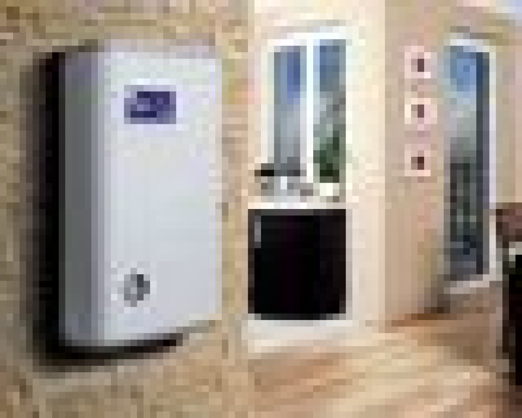

Jak działa kocioł elektryczny?
(fot. Kospel) |
