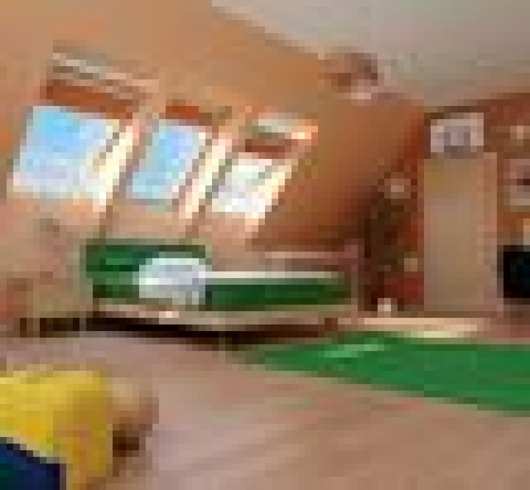

Pomieszczenia z dużymi przeszkleniami oraz z oknami dachowymi są szczególnie podatne na przegrzanie. Okna są tu ważniejsze niż izolacyjność ścian (fot. Fakro) |
