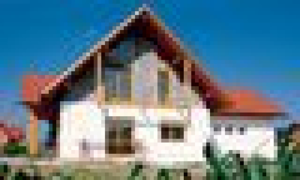

Konstrukcje murowane można ocieplać zarówno styropianem, jak i wełną mineralną, w drewnianych – na przykład w kanadyjczykach – lepiej stosować izolację z wełny. Zasada ta wynika między innymi z cechy paroprzepuszczalności materiałów, która jest bardzo ważna przy planowaniu warstw przegród zewnętrznych. Paroprzepuszczalność kolejnych warstw przegrody powinna rosnąć w kierunku od wewnętrznej do zewnętrznej strony powierzchni przegrody.Jeżeli tej zasady nie można zachować, należy stosować specjalne zabezpieczenia (paroizolację) oraz system wentylacji przegrody (wentylowane szczeliny powietrzne), by nie dopuścić do kondensacji pary wodnej i w następstwie tego do zawilgocenia warstwy ocieplenia oraz elementów konstrukcji – to bowiem groziłoby nie tylko obniżeniem izolacyjności termicznej, ale też degradacją materiałów. W przypadku murów największym problemem jest ryzyko zawilgocenia samej izolacji.
Dwuwarstwowe – ocieplane metodą lekką mokrą. Do ocieplania tą metodą najczęściej stosuje się styropian: po przyklejeniu i ewentualnym dodatkowym zamocowaniu kołkami pokrywa się go masą klejową, siatką z włókna szklanego i warstwą wyrównawczą, po czym nakłada tynk cienkowarstwowy. Podobnie można mocować izolację z wełny mineralnej.
