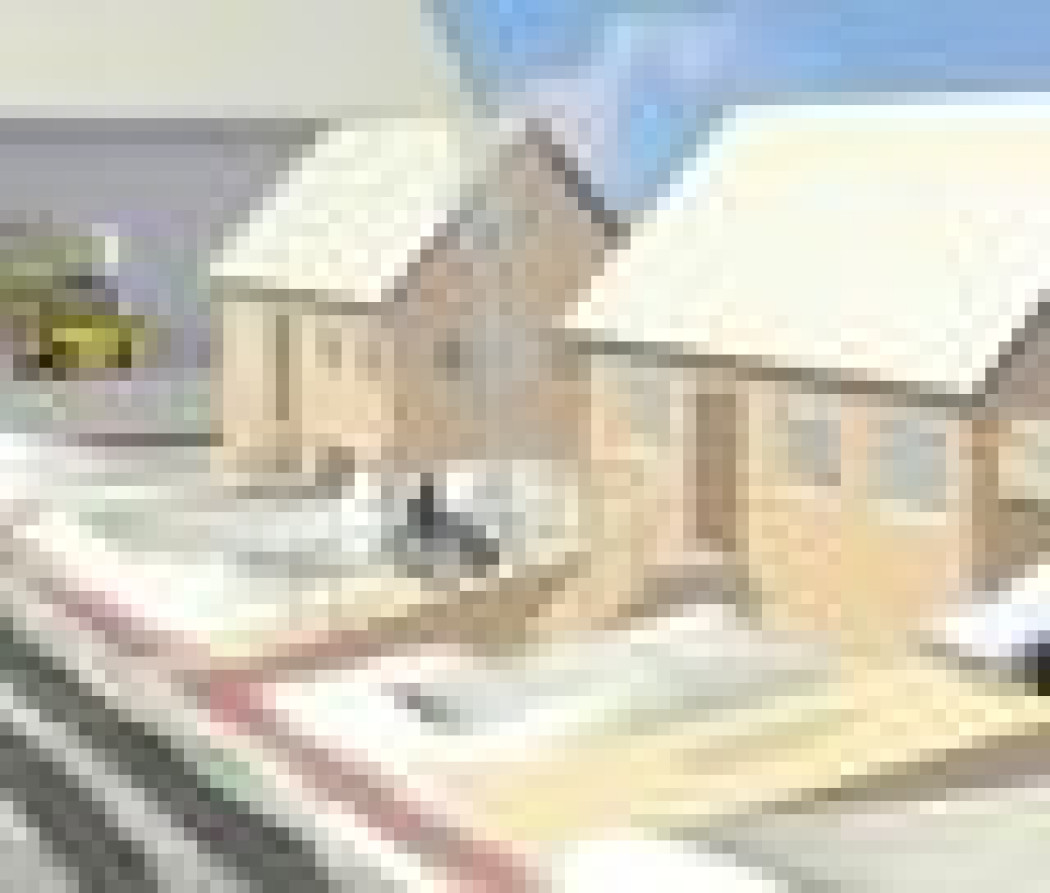

Instalacje przeciwoblodzeniowe
(fot. Elektra) |
Co to jest i jak działa?
Pod nawierzchnią użytkowanych zimą ścieżek i podjazdów układa się maty grzewcze i kable stałej mocy, a na dachach oraz w rynnach i rurach spustowych montuje kable samoregulujące pracujące ze zmienną mocą.Kable te wydzielają ciepło i dzięki temu roztapiają śnieg i nie dopuszczają do zamarzania wody.
