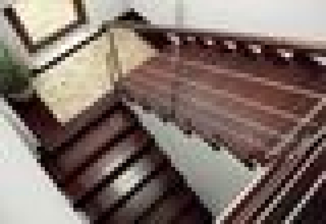

Za wygodne uznaje się jednak stopnie o wysokości nieprzekraczającej 17 cm.
Wymiary stopni powinny być dostosowane do długości kroku przeciętnego człowieka: suma szerokości oraz podwójnej wysokości stopnia powinna wynosić od 60 do 65 cm. Zaleca się przy tym by szerokość stopni nie była mniejsza niż 25 cm, ale dla osób o dużych stopach wygodniejsze będą stopnie szerokości ok. 30 cm.
Wymiary stopni w jednym biegu powinny być takie same. Przepisy nie określają maksymalnej liczby stopni biegu, ale nie zaleca się, by było ich więcej niż 17.
To, czy schody w domu są wygodne, najbardziej odczuwają dzieci i osoby starsze.
Wymagana przepisami szerokość biegu schodów oraz spoczników to co najmniej 80 cm, jednak trzeba pamiętać, że to minimum i na takich schodach trudno się minąć i niełatwo po nich wnosić duże przedmioty (np. meble).
Uwaga! Szerokość schodów mierzy się pomiędzy balustradami, na rzeczywistą szerokość biegu wpływa więc ich kształt i sposób zamocowania.
