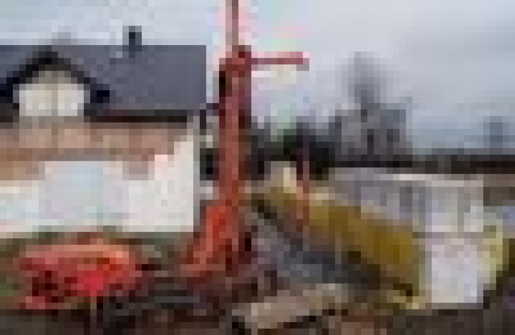

Wiercenie kolektora pionowego głębokiego |
